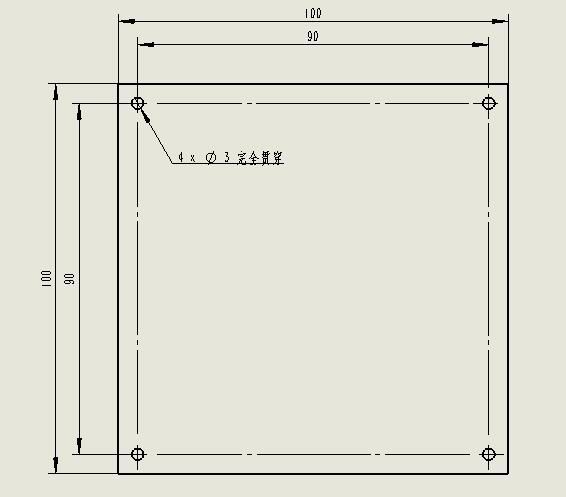

要做一个一套工装,由一个底座和7个可切换配件组成。
用的定位销是3mm +0.010,+0.005
孔间距90
为了上面配件经常拆装上面配件销孔公差用G7是否合适?
销孔间距90公差应该怎么标?
帮忙指教一下谢谢

定位销经常拆卸的话最好做成台阶的定位销,底部螺纹孔,从底板上锁住定位销,H7 的孔,孔间距90js7吧

销孔H7,销子选用f7或g6,距离就用正负0.02就行

销用的标准件吗?标准销的公差是m或者n正差,销和孔用间隙配合,为了保证互换性,孔之间标注位置度公差比尺寸公差更合理一些。

设计时销孔公差从来都是H7的,用标准销,公差应该是m6,过度配合,经常拆卸,选用锥销。
发表于 2016-11-7 22:12:49 | 显示全部楼层
还有个问题,问什么使用4个定位销,一般采用一面两销定位。
