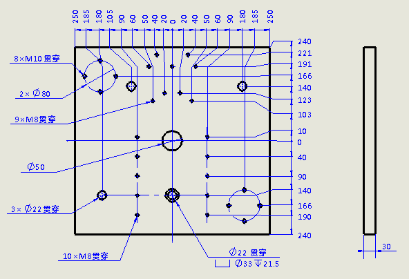

楼主刚毕业,下图是我标注的,一个老员工说图上的尺寸线太多,我该如何标注,请大家多多指教!

孔表或者孔数量实在太多的要求高的直接组合只标数量!
发表于 2016-11-5 16:45:29 | 显示全部楼层
你这是模具零件吗,就按模具零件上的孔的标注
发表于 2016-11-5 16:54:15 | 显示全部楼层
孔表
正解!  发表于 2016-11-5 21:43
发表于 2016-11-5 16:54:53 | 显示全部楼层
带着自己的图下车间,在实物上自己画线,然后才会知道怎么画、怎么标是正确的。
发表于 2016-11-5 16:55:56 | 显示全部楼层
看你们公司的规范了,应该都是有先例的,比如我这,孔太多就以尖角为原点给坐标
发表于 2016-11-5 17:00:12 | 显示全部楼层
这样标注也没有说不好,外国的一些国家,如美国,好像就是这样标注的。
但在我国,一般不会这样标注;比如那四个沿一个直径80的圆均布的四个螺孔,就可以标注那个直径80的圆的定位尺寸(距离中心基准线的X轴方向尺寸和y轴方向尺寸),再标注定形尺寸(直径80和螺纹通孔8-M10);等等。
或者再翻一下机械制图的书籍看看标注那一章。
发表于 2016-11-5 21:53:29 | 显示全部楼层
SPD类孔集中以母圆心圆周标注
发表于 2016-11-5 22:39:38 | 显示全部楼层
如果很复杂的话可以用文字描述一下,相对简单一下。
发表于 2016-11-5 23:20:01 | 显示全部楼层
分多点视图
