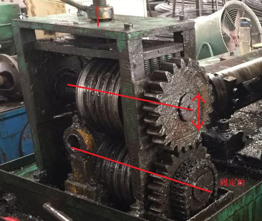

齿轮中心距可变?
 楼主| 发表于 2016-11-5 09:30:07 | 显示全部楼层
是的
发表于 2016-11-5 09:47:45 | 显示全部楼层
想知道设计成上下可调的目的是什么?
 楼主| 发表于 2016-11-5 09:59:00 | 显示全部楼层
albert.tang 发表于 2016-11-5 09:47
想知道设计成上下可调的目的是什么?
这压轮可以压紧10-15的圆钢,比如第一槽可压紧10-11的圆钢,但有时是10.1的圆钢、有时是10.5的圆钢、有时是10.8的圆钢,所以齿轮中心距离是变化的
发表于 2016-11-5 10:20:22 | 显示全部楼层
齿轮没有改变,只是轴座是可以向上浮动,通过图片上的5个弹簧顶住轴座。这种结构在枕式包装机的封口切断上也有运用
 楼主| 发表于 2016-11-5 10:38:24 | 显示全部楼层
广州粤研钟彦华 发表于 2016-11-5 10:20
齿轮没有改变,只是轴座是可以向上浮动,通过图片上的5个弹簧顶住轴座。这种结构在枕式包装机的封口切断上 ...
轴座浮动了,齿轮的中心距离也变化了
中心距的变化只要不大到让齿轮不能传动,不影响这种设备的使用。而且这种设备也不需要用比较复杂的机构  发表于 2016-11-5 11:14
发表于 2016-11-5 10:49:09 | 显示全部楼层
中心距调整范围是多少?如果比较小,转速慢,齿轮可以按正常设计。
 楼主| 发表于 2016-11-5 10:50:37 | 显示全部楼层
调整1mm左右吧,转速60r/min
转速比较慢,模数取大点,按正常开始齿轮设计,没有问题。可能有点冲击,齿面设计硬一点。  发表于 2016-11-5 10:56
发表于 2016-11-5 11:12:00 | 显示全部楼层
浮动不超过齿高
