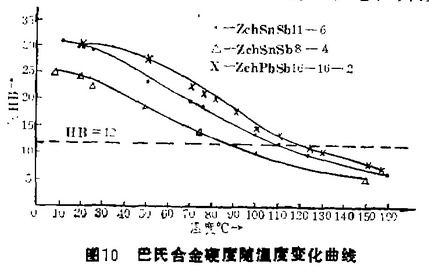

发表于 2016-11-5 16:50:22 | 显示全部楼层
巴氏合金是锡基轴承合金和铅基轴承合金通称,熔点183℃。使用温度一般在90度以内。几种型号的巴氏合金的温度与硬度对照表。、
