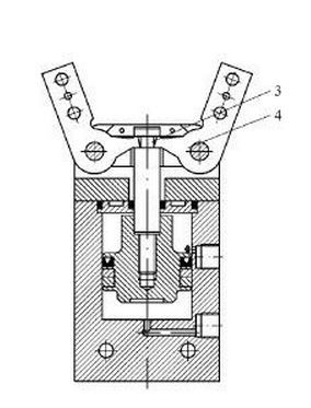

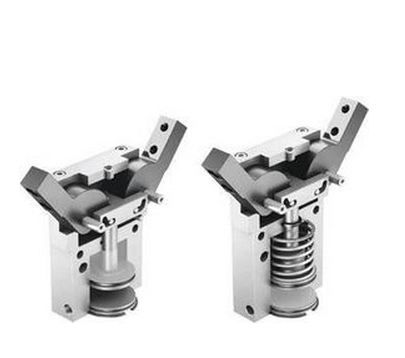

这个型号的夹爪采用肘节结构将气缸输出力从气缸轴向转为气缸轴垂直方向,夹爪夹持位置不同时,肘节实际作用力臂的杠杆比不同,气缸输出力不变时,夹爪位置不同,夹持力也不同,但变化幅度不大。该型号产品的详细样本上有数据图表可查,夹爪开档越大,夹紧力越小。
发表于 2016-11-4 22:14:32 | 显示全部楼层
oldpipe 发表于 2016-11-4 21:44
这个型号的夹爪采用肘节结构将气缸输出力从气缸轴向转为气缸轴垂直方向,夹爪夹持位置不同时,肘节实际作用 ...
还是oldpipe大侠说的好,顺手给LZ补两个图吧
