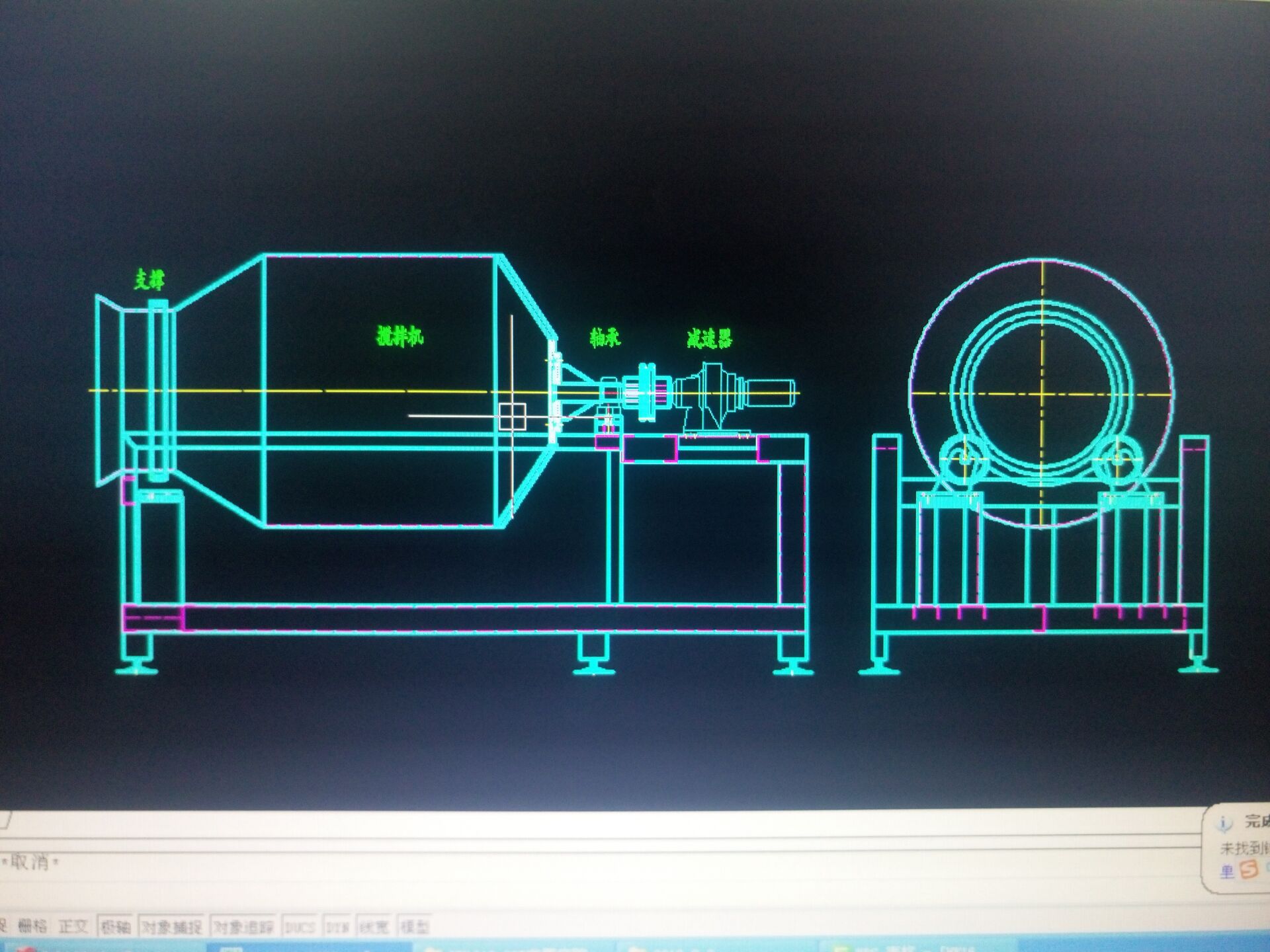

一个拌料设备,前端用轮子支撑,后端用轴承座支撑,滚筒自重300kg,请问用多大的扭矩能够旋转这个滚筒,忽略摩擦力等因素,纯理论

发表于 2016-11-3 21:25:03 | 显示全部楼层
忽略摩擦啊,0.00001N都可以

 楼主| 发表于 2016-11-3 21:58:34 | 显示全部楼层
茉莉素馨 发表于 2016-11-3 21:25
忽略摩擦啊,0.00001N都可以
请用证据来证明
发表于 2016-11-3 22:16:41 | 显示全部楼层
缘浅 发表于 2016-11-3 21:58
请用证据来证明
不是说纯理论嘛,牛顿第一定律啊
如果要改变物体的运动状态,是要有力作用的
力的大小只不过是改变运动状态的速率不同而已
发表于 2016-11-3 22:19:57 | 显示全部楼层
纯刚体  无任何摩擦的话   你用手指头戳一下它都能动
发表于 2016-11-3 23:00:58 | 显示全部楼层
1,搅拌机内部结构。
2,什么性质的料。
3,一次搅拌的量。
4,转动是一分钟多少转?
发表于 2016-11-4 05:01:13 | 显示全部楼层
我只说思路,懒得算~思路讨论通了再算~
把那个搅拌机等等需要旋转的一堆包括物料,用solidworks建模,算出转动惯量,
根据电机加速性能设定合适的加速度。然后扭矩约等于转动惯量乘以角加速度。
往深了说,电机不一样加速曲线不一样。很可能都不是匀加速状态。转动惯量也随着物料的状态实时变化。如果单纯的为了求扭矩来选电机的话,就简单一点估个最大值,然后再乘个工况系数就可以了。如果你要通过扭矩研究内部物料流动,那么请加传感器实测
发表于 2016-11-4 07:31:46 | 显示全部楼层
按前轮摩擦力*5计算吧
