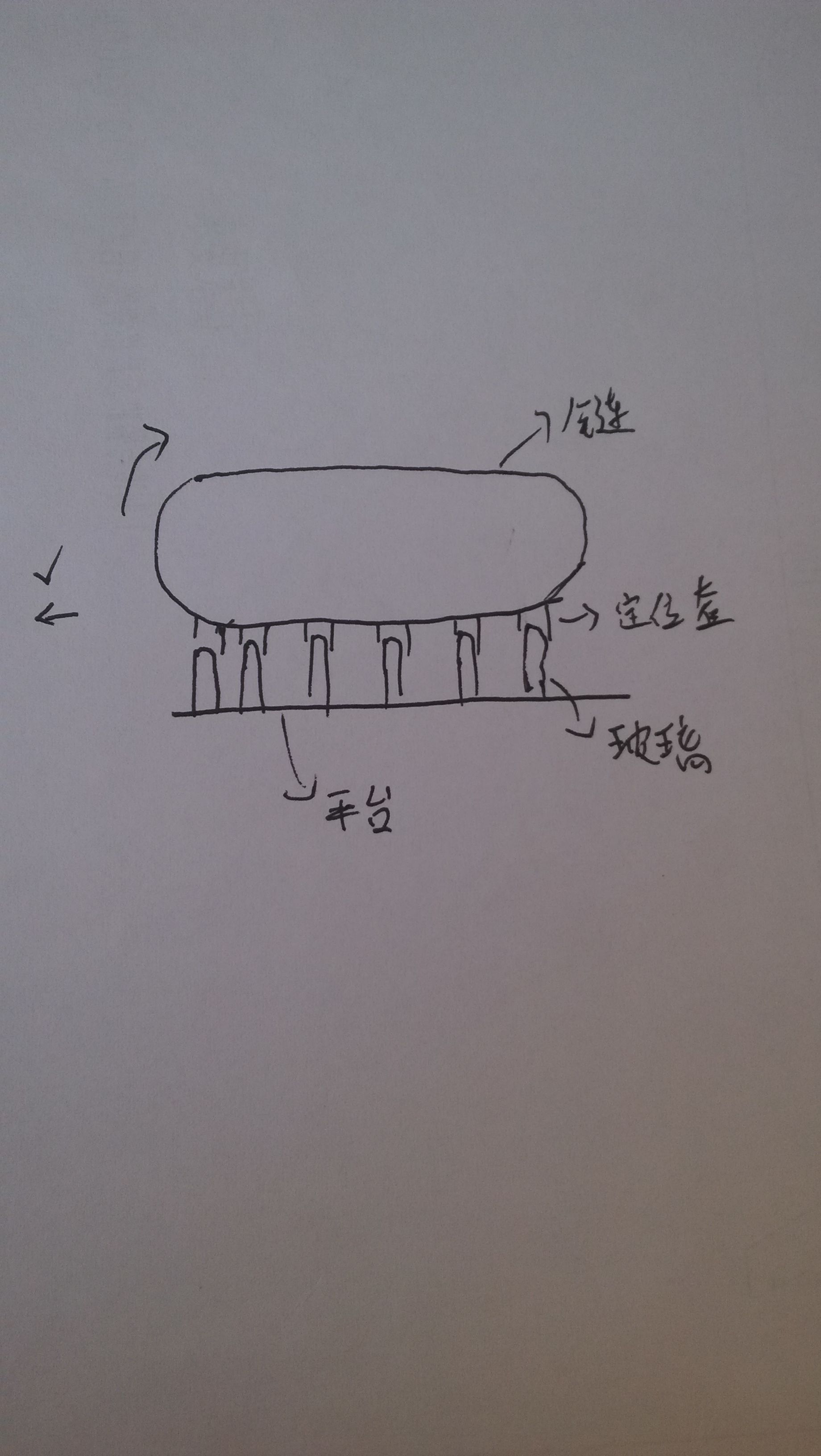

自动上料难题
发表于 2016-11-3 08:30:54 | 显示全部楼层
在你的结构上,我感觉比较简单的就是在链传动尾部做个机构,把罩子顶起来送到换位工装里,这样结构不干涉,改起来应该保险。, t4 f7 ^- y3 q7 o3 b$ j  G) {
比如做个气缸1把罩子顶起来,然后气缸2缩回送到换位工装上,气缸1缩回,气缸2伸出~~

发表于 2016-11-3 08:59:36 | 显示全部楼层
没有提供玻璃罩到工位后要求的放置方式,具体方案就不好做了

发表于 2016-11-3 09:22:05 | 显示全部楼层
用链条方式不好吧,可以考虑塑料输送方式

发表于 2016-11-3 09:43:25 | 显示全部楼层
建议加个随动夹具装这个产品,一看就是很脆的,而且不能刮花,然后在通过机械手夹取放到指定位置上,或者参照瓶子自动化线的送料方式,一个挨一个,边上加防护送过去

发表于 2016-11-3 10:50:03 | 显示全部楼层
这个与灌装机有点相似,是不是可以考虑用尼龙做个螺旋杆将工件推送到转台处
曾看见过一台进口口服液灌装机生产线,有一段瓶子进入转盘的结构与这很相似  发表于 2016-11-3 14:01
咱们的想法是一样的。你在广州的话应该常见灌装设备吧!  发表于 2016-11-3 13:47
发表于 2016-11-3 11:06:51 | 显示全部楼层
输送为什么要用链条呢?
