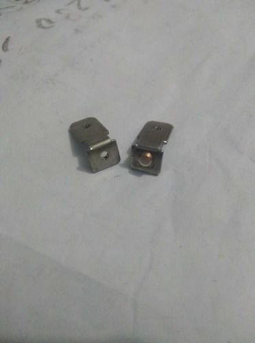

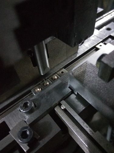

产品从右往左,经滑道,进入工作位置,然后由吸盘吸一颗铆钉,送入工件孔内,等待下一次推料过来,将铆钉和工件推送到铆接工位铆接,现在有一个问题,因铆钉是直接放在工件孔内的,推料的时候,会直接把上面的铆钉推飞掉,求大神指点一下,  除非把推料气缸的速度调到很慢,才稳定一些,但那样太慢了,还不如人工了。

有可能说得不对,提供个方案仅供参考。
没看到那个推料的爪是个什么样的,我就根据你说的状态和提供的图片假象个结构,改动的结构就是在推料爪上加一个小板,这个小板相当于一个小挡板,推料爪在推料时小板所处的状态位置正好在铆钉的上方,但小板与铆钉不接触,在铆钉上方距离2至3毫米左右正好盖住铆钉,推爪在推工件时虽然有些冲击,由于小板是在铆钉的上方并且盖住了铆钉,此时小板会挡住铆钉防止铆钉蹦出,推爪推完工件后退回,小板随着推爪退回,此一个节拍完成。行不行可试试。

 楼主| 发表于 2016-11-1 21:52:46 来自手机 | 显示全部楼层
kongping 发表于 2016-11-1 21:25
有可能说得不对,提供个方案仅供参考。
没看到那个推料的爪是个什么样的,我就根据你说的状态和提供的图片 ...
我明白你的意思,明天去试试看,谢谢大湿胸

发表于 2016-11-1 22:50:46 | 显示全部楼层
抬高轨道,就像勺子一样,放个磁铁解决惯性问题
