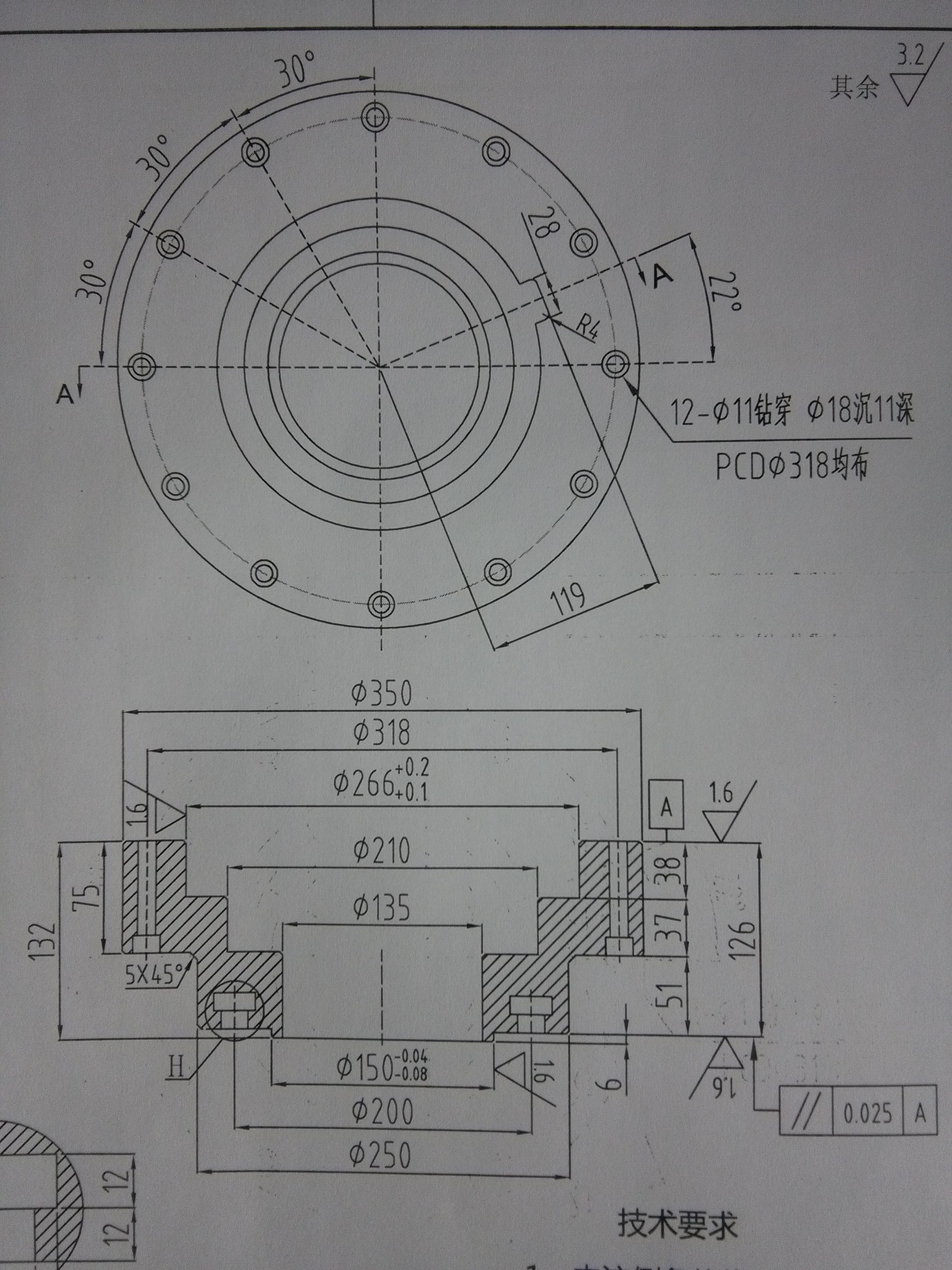

这是一个供货方给我传过来的图纸,怎么看都感觉别扭,这样的画法可以吗?

不符合剖视图的基本规定。

虽说有点不合规范但是能看懂大致意思

没有A-A,不是那个剖视图,是全剖。可是,既然A-A剖出来了,还要这个全剖干啥?
图本身有问题,250外圆的轮廓线和45°倒角的轮廓线都没有,3个30°标注也是画蛇添足

那个1.6一看就是镜像过来的啊  发表于 2016-11-1 16:18
你看看下面粗糙度上面的1.6,没见过这样的标注的。  发表于 2016-11-1 14:35

可以啊,有这个规范,但感觉图好象画错了。
剖视图中部的线,都给去掉了。  发表于 2016-11-1 14:36

1,要是是A-A的剖的,下面的剖面视图就是错误的了。下面的视图是直接半剖下来,没有表示键槽,沉头孔没有剖到居然画出来了。
2,75的台阶高度标注封闭了。126的台阶也是一样的问题。
3,226的内圆粗糙度箭头方向反了,没有指向加工面。
顺便看了一下,暂时就发现了这几个问题,看图问题不大。容易歧义吧。
还有上面基准符号A  发表于 2016-11-1 14:39
看看下面的粗造度符号  发表于 2016-11-1 14:39

零件结构看图能猜出来,但从图示关系讲,图线不完整,有的线型不规范。贴图显示的只是局部,其他部分没看到。
