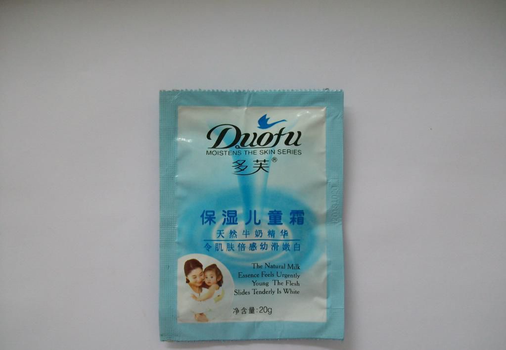

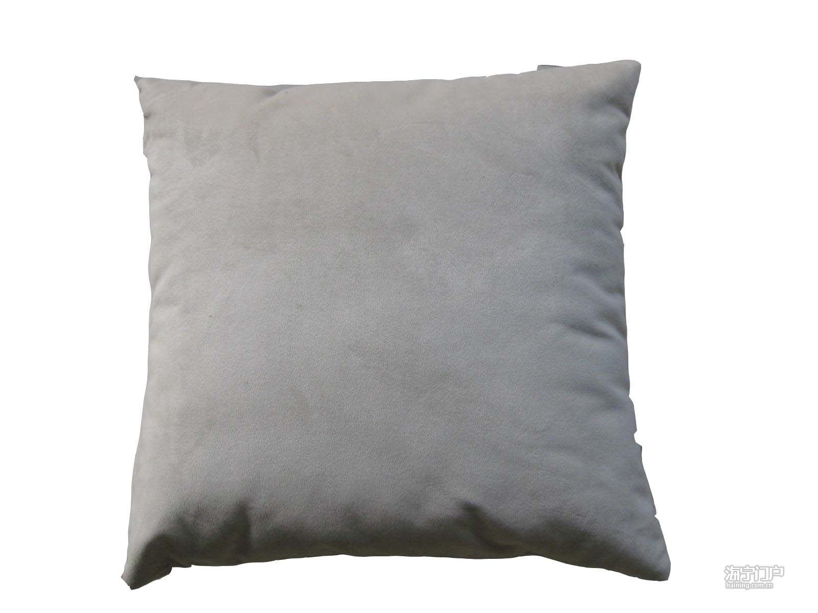

接到一个新项目
一个家居产品,主体是纤维填充的,和这个差不多
里面可以打开,附赠有一包需要配合使用的液体,
长得和这个差不多
现在要设计一个检测设备,检测抱枕里面是否放有洗发水!
请问各位 有设么好的办法来检测?
称重不行,应为洗发水占的重量很小,抱枕的重量波动也比较大
另外速度比较快,不能太慢
X光不好,客户比较忌讳这个东西
请问各位还有什么比较好的检测方案?

有种含水量传感器,可以根据介电常数变化测土壤或物料中的水分,看看能不能行?
发表于 2016-11-1 08:46:21 | 显示全部楼层
客户的工艺有时候并不一定合适
你可以和客户商量,是否能把洗发水缝在枕头的外边,这样检测就很好做了
或者能否在枕头上弄一个小透明区域,里面放洗发水,这样也很好检测
有很多时候没法满足客户的需求的时候,我们就要说服客户去更改工艺了
