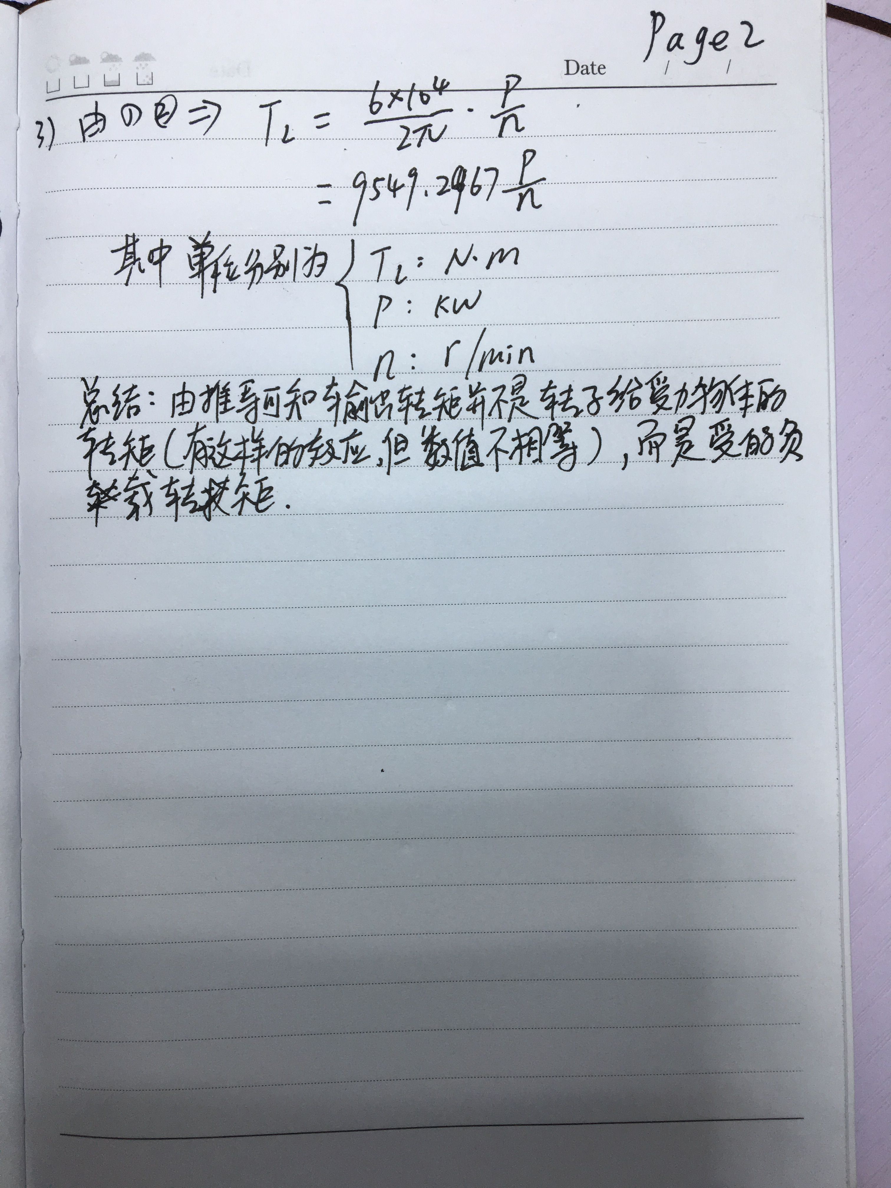

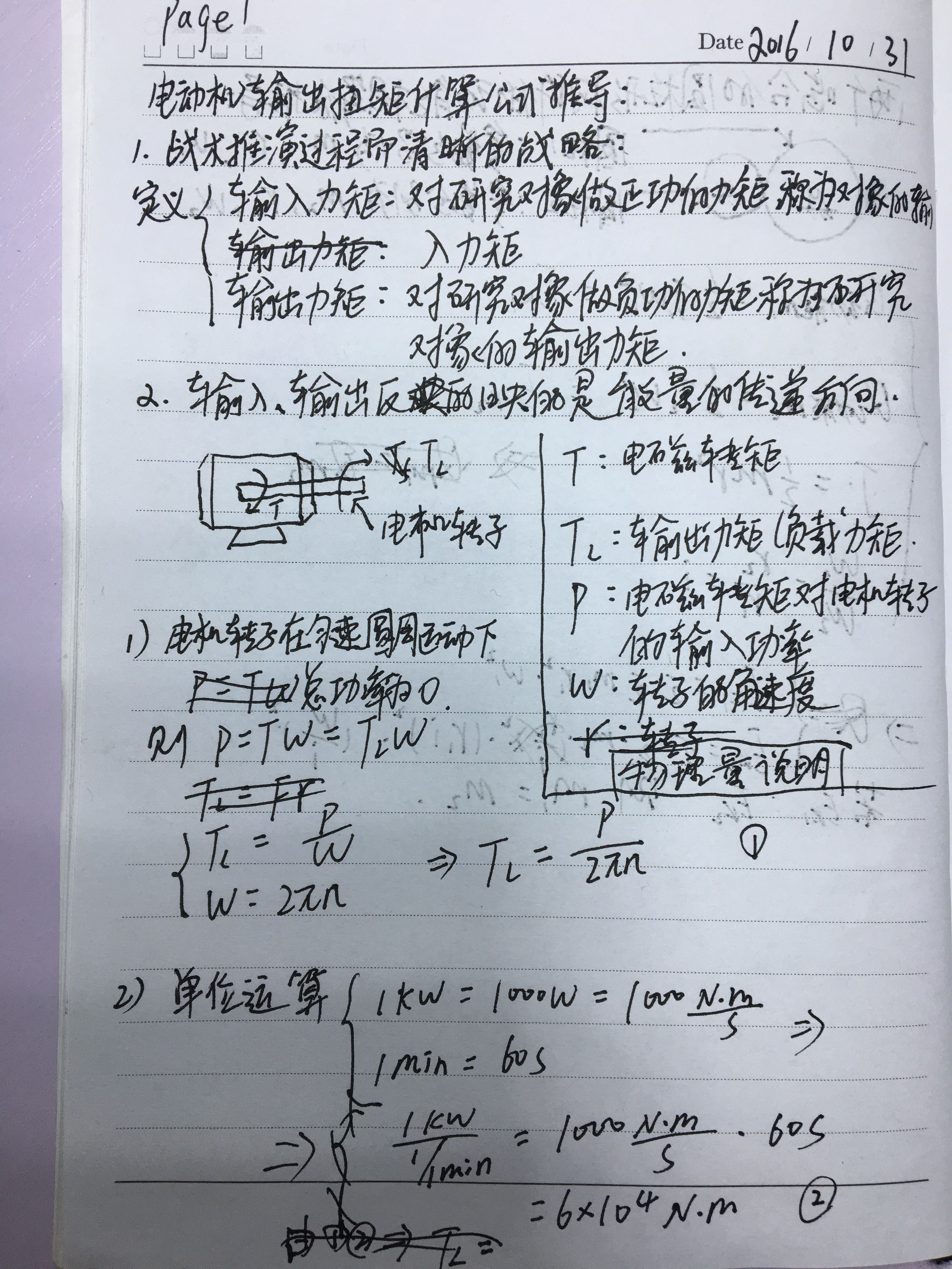

稳定状态下(非加减速状态)的扭矩公式

我要弄清的是公式参数的边界,适用条件,现在的书貌似不重视过程,一些教条式的公式确实到处都是
