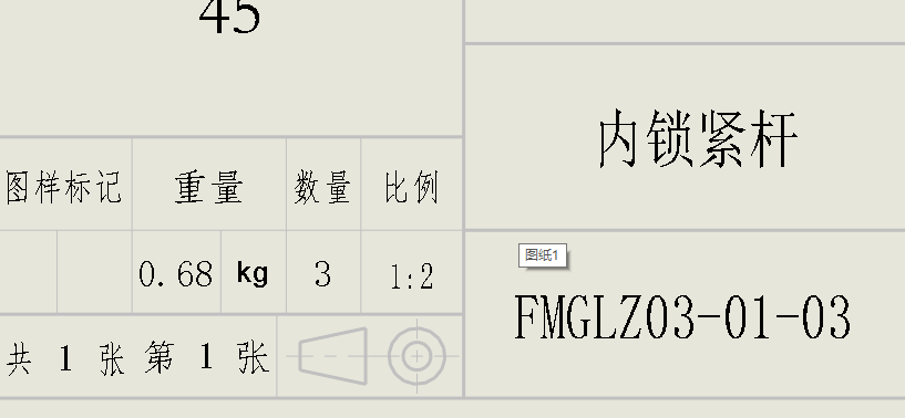

关于装配体的零件数量

很正常,贵厂没有工艺部或生产部,所以才出现怪事。

我是这样的,整机数量是这样的。

出1个 标数量

梦回旧时光 发表于 2016-10-28 15:06
如果是小装配体的工程图,当然是写1个小装配体所需的数量;
小装配体总数量在上一级装配体中工程图明细 ...
BOM明细清单,单个工程图我们是直接标注一个装配体零件的数量,拿出去加工,要单独给供应商一个总的加工数量,供应商不看工程图没数量,如果是一个装配体里用一个这种小装配体,最后公司需要加工2套或者10套,供应商又要按照哪个数量来加工呢,还是需要采购外放加工件的时候需要提供给供应商一个总的需求数量

BOM表里体现
