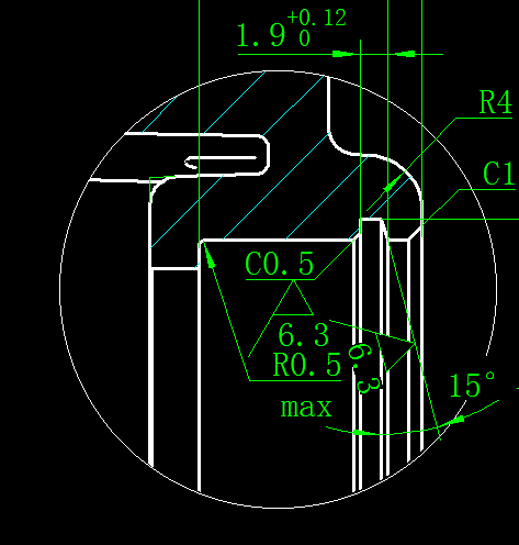

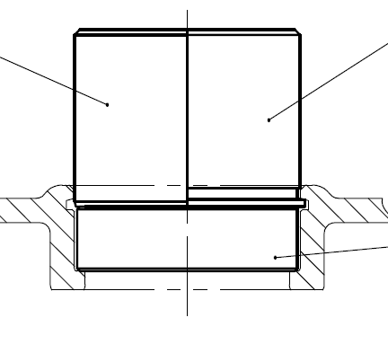

大家来说说用什么检具来检验卡簧槽最方便,我们公司用的是图片上的这种。
产品
产品
检具
检具

剖一个,就可以直接量了。尺寸要求不严的话就这样。

这个比较伤脑筋。这样吧,把它做成
1,比内孔直径小0.05的台阶,出去处逼空,处面大于内孔。
2,空心带锥度,外带尽细牙曙孔,
3,配车带细牙螺纹的胀锥头
4,外套线割到手柄处
5,通过螺纹锥轴向变化刻度判定

 楼主| 发表于 2016-10-28 08:24:08 | 显示全部楼层
我们每过一段时间就要抽检,不可能每个都剖开
 楼主| 发表于 2016-10-28 08:25:48 | 显示全部楼层
面壁深功 发表于 2016-10-27 17:46
这个比较伤脑筋。这样吧,把它做成
2,空心带锥 ...
你这太复杂,有没有简单一点的
那就把螺纹去掉,直接手推  发表于 2016-10-28 08:28
