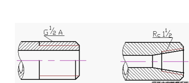

发表于 2016-10-27 09:30:22 | 显示全部楼层 |阅读模式
大家怎么标注管螺纹
发表于 2016-10-27 09:36:24 | 显示全部楼层
发表于 2016-10-27 09:52:54 | 显示全部楼层
引线加文字,和楼上一样。
发表于 2016-10-27 09:58:15 | 显示全部楼层
引线加文字
发表于 2016-10-27 10:00:15 | 显示全部楼层
和普通螺纹标注形式一样,螺纹代码不同而已。
发表于 2016-10-27 10:10:14 | 显示全部楼层
如果对图纸画法或标注不清楚,可以参考一下相关产品的国家标准,看看它是怎么画的。例如楼主的问题,可以找一个管件(如三通)的国标看看。
发表于 2016-10-27 10:42:34 | 显示全部楼层
这个好象就是加标注和说明吧。
发表于 2016-10-27 11:29:01 | 显示全部楼层
这种标注很专业!
发表于 2016-10-27 11:30:32 | 显示全部楼层
SW标就好了,自己出来了。。。
发表于 2016-10-27 11:43:24 | 显示全部楼层
也可以同孔径的样式标注
