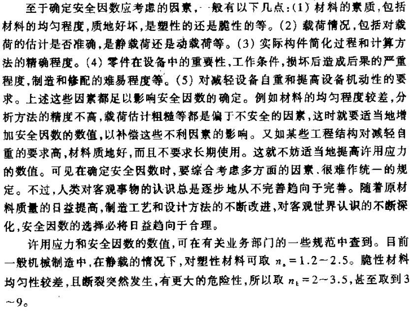

大家讨论下,在做很多设计时都要取个安全系数,那么安全系数值的大小究竟是怎么确定的(即使是经验获得)?

一般2~3。
发表于 2016-10-27 09:33:56 | 显示全部楼层
查机械设计手册
发表于 2016-10-27 09:50:10 | 显示全部楼层
有经验的根据经验,没经验的查手册或向有经验的请教,设备不同工况不同,考虑的安全系数是不一样的。
发表于 2016-10-27 09:50:22 | 显示全部楼层
精密的安全系数小一些
粗笨的安全系数大一些
重要的,不可换的更大一些
一般2~3,终身的5~10
发表于 2016-10-27 09:50:45 | 显示全部楼层
关于安全系数:
