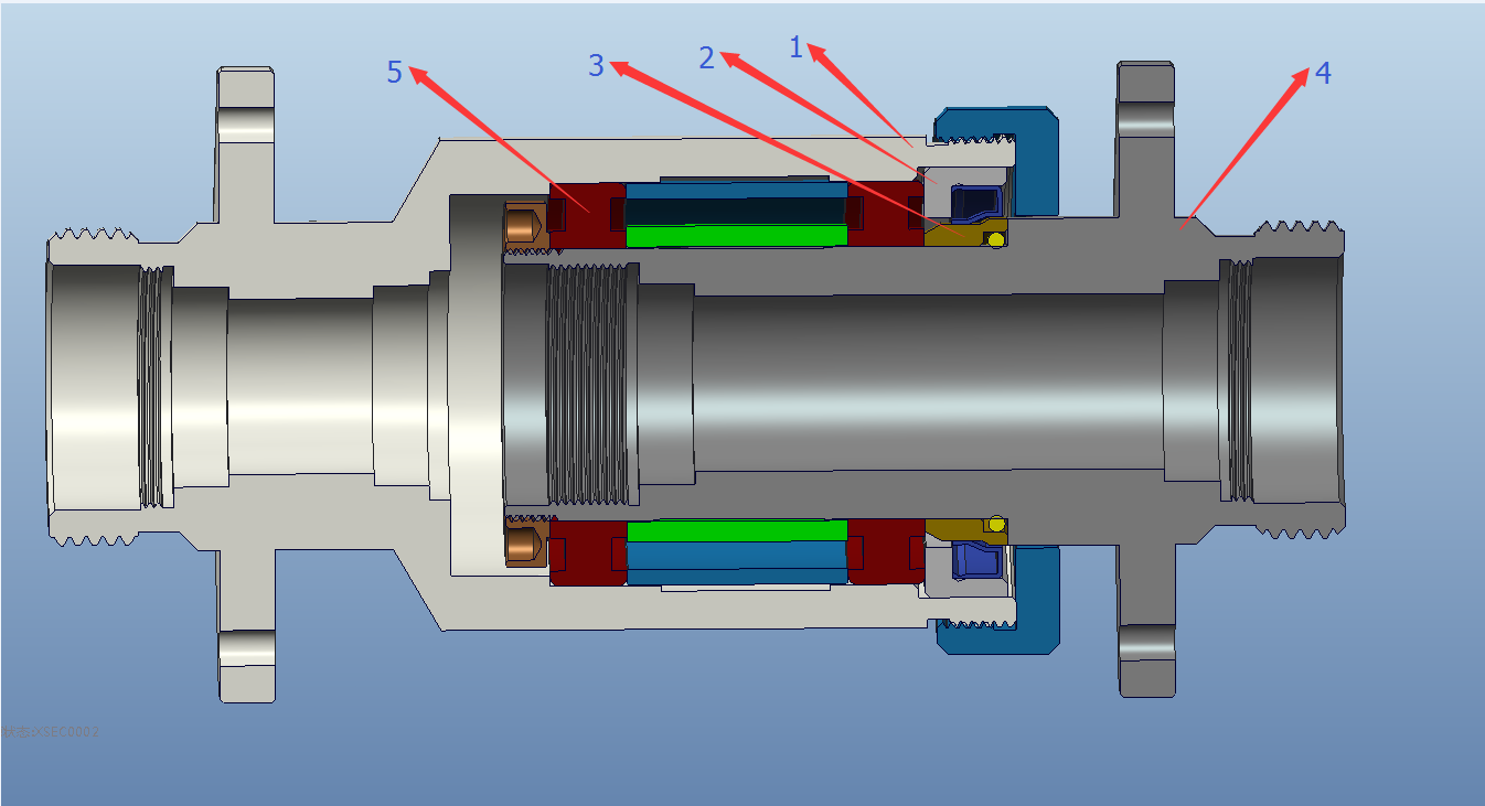

如图所示结构图,1是外壳,2和3跟里面的骨架油封组成一个小整体,4是转子吧,5是轴承(两个)
现在问题是,4零件转动的时候不是很顺畅(2和3组成的小整体和4一起转动),又要兼顾密封和防水。
发表于 2016-10-26 15:47:13 | 显示全部楼层
1,这不是顺不顺畅的问题,
2,估计楼主是想一个骨架密封完成里面轴承的防油,外面的防水防尘,这个结构恐怕困难,
3,楼主这快的密封结构确实问题太多,都不知从何说起,建议楼主找本常用密封的样本或手册先看看里面的应用举例,再回来说吧!
发表于 2016-10-26 15:54:56 | 显示全部楼层
1)轴承没锁住,有窜动;
2)防水用旋转唇形密封或O圈均可,参见手册,右端结构要改;
3)有密封时,轴的转动肯定不顺畅,手转能转动,无卡阻即可。

旋转的部件轴向怎么定位的?向右窜动?
发表于 2016-10-26 16:31:42 | 显示全部楼层
轴承位无定位

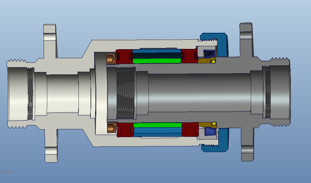

恩,谢谢,窜动的问题,已经改了

梦回旧时光 发表于 2016-10-26 16:06
旋转的部件轴向怎么定位的?向右窜动?
谢谢,已改
