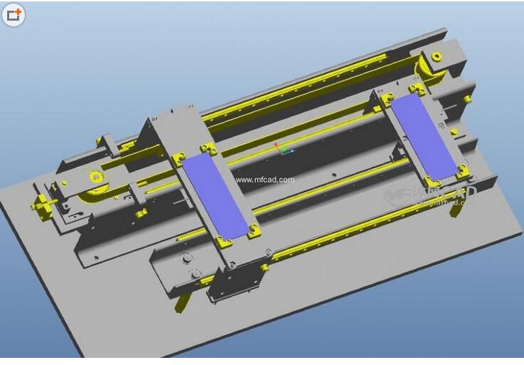

2块板在一个平面上相向往复运动
发表于 2016-10-22 13:13:05 | 显示全部楼层
2个气缸
 楼主| 发表于 2016-10-22 15:38:55 | 显示全部楼层
未来第一站 发表于 2016-10-21 16:37
下图齿轮的上面再放个齿条,明白?
一齿轮上下双齿条反向动。
两块板之间的缝隙怎样保证呢
或者是如果两块板接触的话
怎样的接触方式呢?滑轨?还是怎样呢
谢谢
 楼主| 发表于 2016-10-22 15:41:02 | 显示全部楼层
amao621 发表于 2016-10-21 16:34
采用同步带方式应该可以实现
您是说的这样吧
两块板的缝隙怎样保证呢
或者两块板直接接触的话,怎样避免面与面直接接触呢
谢谢

 楼主| 发表于 2016-10-22 15:44:25 | 显示全部楼层
一展刀锋 发表于 2016-10-21 17:06
我也来提议一个,一根轴上装两个螺母,左右螺纹,两个螺母就会按照LZ那种方式运动了
左右螺母的这种办法也很好啊
可是怎样保证两块板的间隙
或者运动的时候怎样避免面与面直接接触呢
感谢各位的提议
这个很好实现,通过垫片很容易调节间隙。  发表于 2016-10-22 19:44
看你两块板怎么装配到活动螺母上啊,这还要问吗  发表于 2016-10-22 18:31

 楼主| 发表于 2016-10-22 15:52:47 | 显示全部楼层
ZMQ6661628 发表于 2016-10-22 09:09
齿轮带一对齿条,相向运动背离运动都可以。
非常感谢您贴的图片
令小弟豁然开朗
还有就是有什么办法能保证两块板的缝隙
或者怎样避免两块板面与面直接接触么
