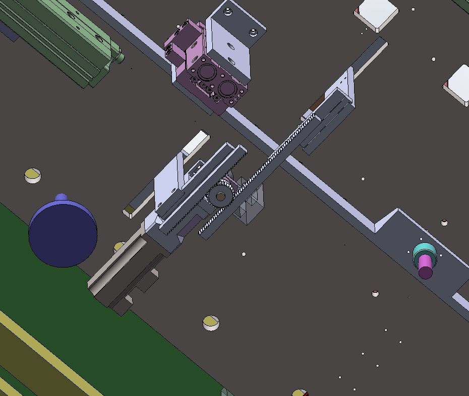

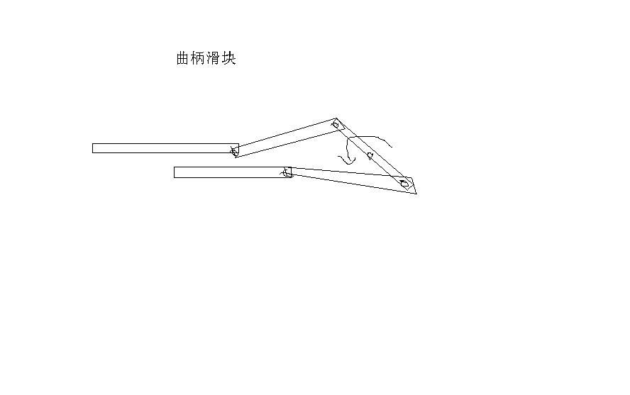

2块板在一个平面上相向往复运动
发表于 2016-10-21 17:00:04 | 显示全部楼层
上下设置气缸-直线轴承控制
发表于 2016-10-21 17:06:18 | 显示全部楼层
未来第一站 发表于 2016-10-21 16:37
下图齿轮的上面再放个齿条,明白?
一齿轮上下双齿条反向动。
我也来提议一个,一根轴上装两个螺母,左右螺纹,两个螺母就会按照LZ那种方式运动了
单方向?你可以算下导程和电机转速不就出来了吗  发表于 2016-10-22 18:27
每秒180mm能达到麽  发表于 2016-10-22 16:27
好办法1  发表于 2016-10-21 18:08
对,我也正想表达这种想法,电机通过皮带带动旋转,正转离开,反转接近。  发表于 2016-10-21 17:15
发表于 2016-10-21 19:29:55 | 显示全部楼层
感觉应该不能实现;两块板相对运动,送料,但两块板又不能接触;或者两块板侧面加上链条驱动,而且侧面有悬空机构,令到两块板之间有极小的间隙。

两块板的侧面连接两根齿条相互运动。

你姥姥的外 发表于 2016-10-21 16:16
不懂啊这个是我刚想到的,就用SW画了一个大致过程
您能给详细说一下么
或者我从哪里可以找到您所说的   ...
下图齿轮的上面再放个齿条,明白?
一齿轮上下双齿条反向动。
请问  你这动图是怎么制作的?

齿轮带一对齿条,相向运动背离运动都可以。
下图齿轮的上面再放个齿条,明白?
一齿轮上下双齿条反向动。
正解,我最近也刚用过,发完才看见大神已经说出来了
不错
