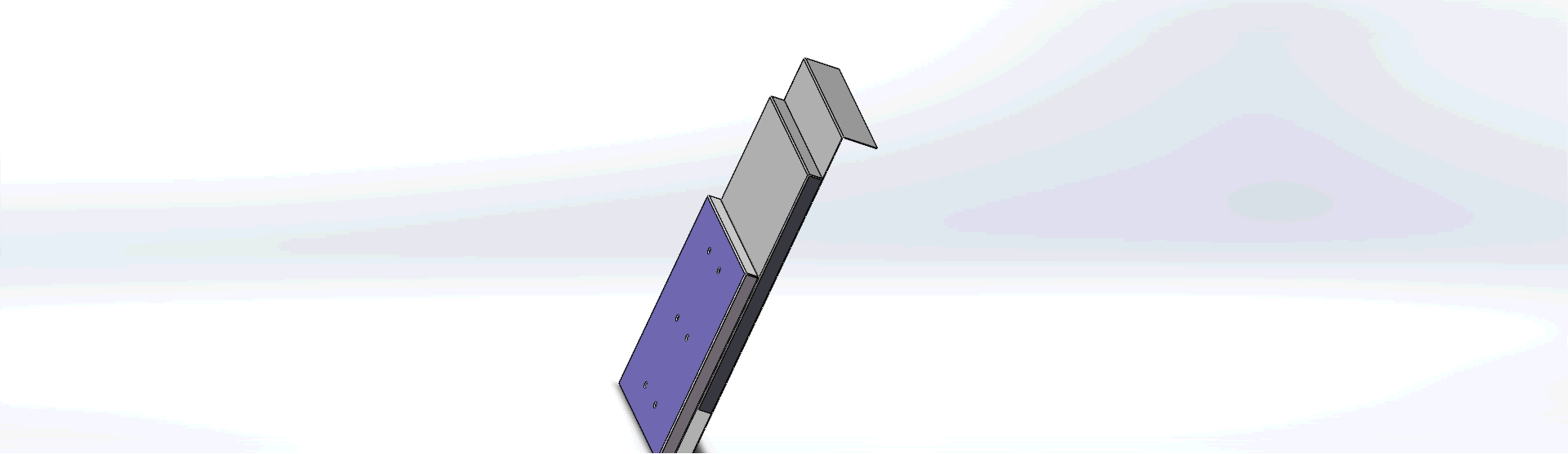

这个GIF动画就是大致运动过程但是,想知道用怎样的结构可以实现呢??
驱动力是电机,板的材质是不锈钢,速度约180mm/s
而且,还需要避免不锈钢面与面之间直接接触,那样的话噪音太大,而且磨损也很厉害
请各位路过的大侠相助
运动过程
运动过程

 楼主| 发表于 2016-10-21 15:55:05 | 显示全部楼层
用作上料机构,宽240mm厚20mm行程180mm

 楼主| 发表于 2016-10-21 16:07:54 | 显示全部楼层
不是伸缩门,是一个自动上料装置,现在想的是这么用,但是不知道该怎样驱动
而且不锈钢板要是面与面直接接触肯定不行,还得避免面面接触

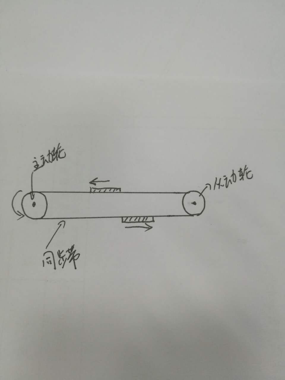

发表于 2016-10-21 16:34:18 | 显示全部楼层
采用同步带方式应该可以实现
手绘的? 直线画的不错!  发表于 2016-10-21 16:51
