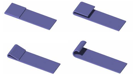

请问,钣金褶边有四种方法(如图),请问各种方法的CAD画法是什么?昨天有个三维图,图上是一个钣金褶边的样式,把我弄迷糊了。请各位制图大侠们指教指教。最好是能够给我给我发个CAD的截图。! ]1 [3 ^! |" [# G

这是软件提供的四种褶边形式。本身褶边这个名词就是由软件创造的。在钣金结构上有专门的名词,叫压死边。
1 Y, m) I- ^$ e- q6 c6 V: W. U一次性压平
8 ~2 j' p: O1 q3 V 3.png - Z3 M; h; U  k
N折
3 x) O4 f+ N7 n# r5 o& |. j
关键是第三种怎么用二维图表达?让制作钣金件的师傅们一眼就能够明白,我要的是二百多度弯曲的褶边件?现在的师傅们,他们挑刺说你这是个什么东西?我看不懂,以这个为借口来要求你更改设计。这样就很麻烦的。不知道  详情 回复 发表于 2016-10-21 12:47
发表于 2016-10-20 19:45:54 | 显示全部楼层
最常用的是采用第一种结构完全压死;如果需要电镀处理建议采用第二种方案,留有一道缝隙以便电镀后处理能将里面的电镀液处理干净。

不是,要的是CAD图纸的表达方法。就是三维的表达成二维的,还能够让制作的技术师傅们一眼就明白我要的是褶边。  详情 回复 发表于 2016-10-21 12:43

什么规定?如何规定的,指教一下好吗?现在就是因为不知道这个才来求教的。  详情 回复 发表于 2016-10-21 12:44

7 g" O  M0 H3 X! k! ~4 \5 f关键是第三种怎么用二维图表达?让制作钣金件的师傅们一眼就能够明白,我要的是二百多度弯曲的褶边件?现在的师傅们,他们挑刺说你这是个什么东西?我看不懂,以这个为借口来要求你更改设计。这样就很麻烦的。不知道机械设计上有没有明确的规定,如何用二维图表达?
