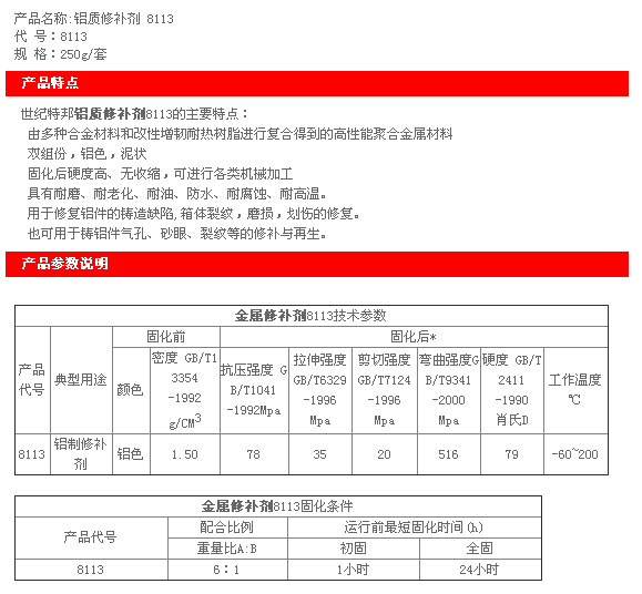

使用金属修补剂封堵。
 楼主| 发表于 2016-10-20 19:43:24 | 显示全部楼层
谢谢!箱体材料是铝材。想请教下
1 具体用什么型号的油漆
2 这种漆的寿命怎么样
发表于 2016-10-20 19:59:56 | 显示全部楼层
transient13 发表于 2016-10-20 19:43
谢谢!箱体材料是铝材。想请教下
1 具体用什么型号的油漆
准确的说法叫金属修补剂。如下;
 楼主| 发表于 2016-10-20 20:02:55 | 显示全部楼层
albert.tang 发表于 2016-10-20 19:59
准确的说法叫金属修补剂。如下;
好,多谢!
