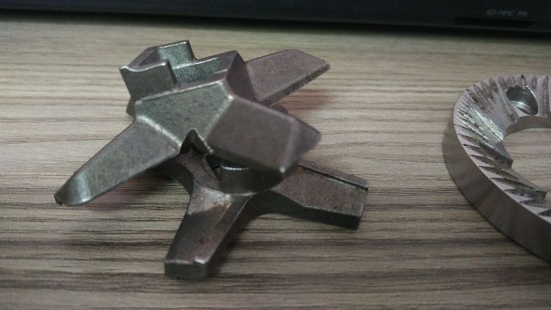

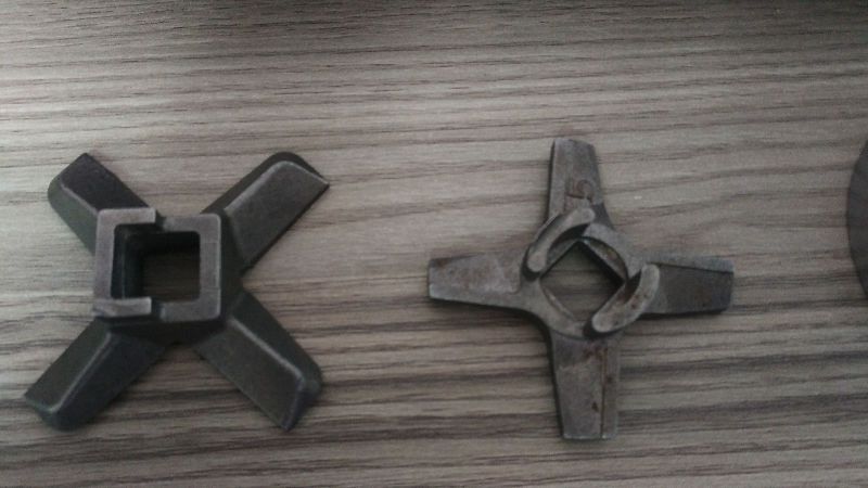

零件图如下图所示     产量要求一个小时600个 ,现在初步想法用振动盘振出来    不知各位大侠有没有其它好点子,请赐教!

发表于 2016-10-20 10:59:37 | 显示全部楼层
你想要的姿态是怎么样的

发表于 2016-10-20 11:59:57 | 显示全部楼层
可用滑槽完成

发表于 2016-10-20 16:28:10 | 显示全部楼层
首先震动盘送料,滑槽(也连接在震动盘出口上,震动中往前送料)上整齐排列,排列如图一的方向,每个可心隔开一点,,头部还有方向的要求r的话,可用对射式的光电开关来筛选,方向不对的,用气动手指拿回震动盘中。每小时600,即每分钟10个,应该可以的吧。
发表于 2016-10-20 21:33:12 | 显示全部楼层
看不明白啊,来料状态什么样的?在料框内散乱的,还是有规则的摆放?散乱的用振动盘排列出料最简单了,有规则的摆放可以考虑一次性多料装夹上料(比如气缸、电缸顶推等)。
