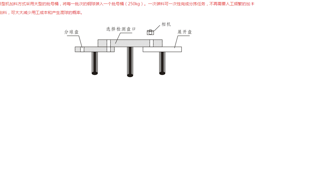

各位大神,全自动钢球分拣机有谁见过(通过相机检测后分拣合格品),有没有这方面的资料或者可以解释一下原理的?个人能找到的如下
原理图
原理图

这个是检测表面有没有损伤的。。。不是大家认为的检测直径的。。直径都是一样的

我们就是做钢球外观光电检测设备的。主盘带动钢球旋转移动,展开盘是为了将整个球面转动展开,分拣盘就为了将好坏球分开进入不同的通道。
