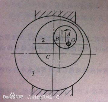

讲真啊,这个机构并不复杂,一个虚约束,一个复合铰链,一个局部自由度,而且每个运动副都很清晰明了。LZ这种后续构件继承前面构件的理论在课本里没怎么见过啊,点的自由度怎么理解?如果来个更复杂的,等价的过程是不是比直接计算还要麻烦啊。不过LZ这种深究的精神本屌佩服。

. J0 ?* J! z* h. Q7 E楼主感受下这个机构的自由度+ [. s( U8 H! P$ h2 `: M# f$ A

& }3 c( S2 ?1 ~$ K你这图的运动关系我没看明白,画全了吗?

你这图的运动关系我没看明白,画全了吗?
" \) p5 r( s- D/ U0 D! k
4个构件,画全了,1是主动件。
