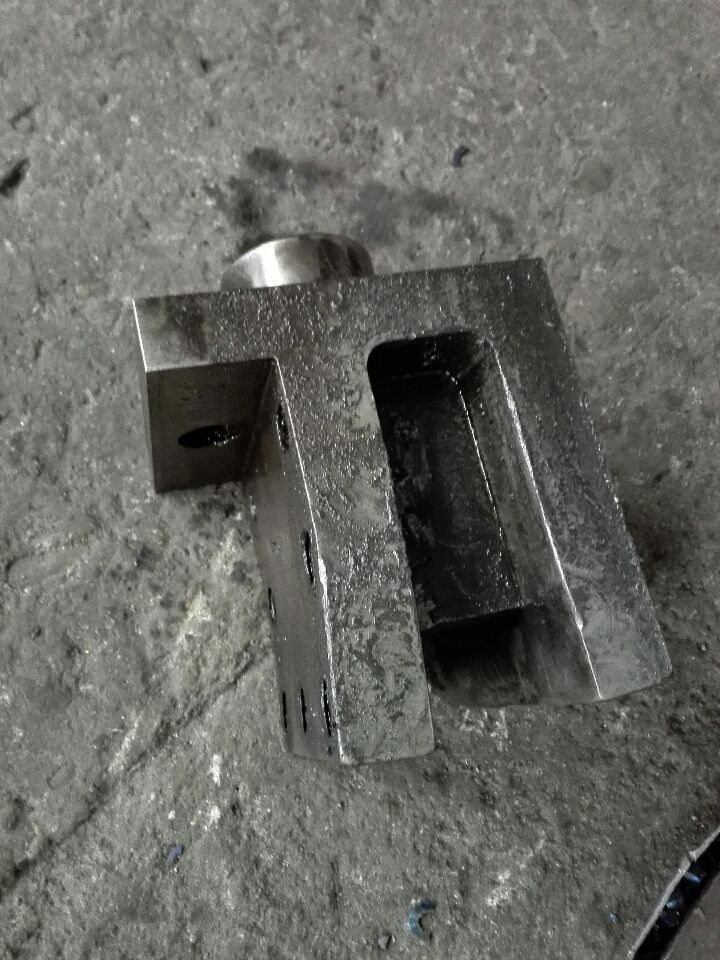

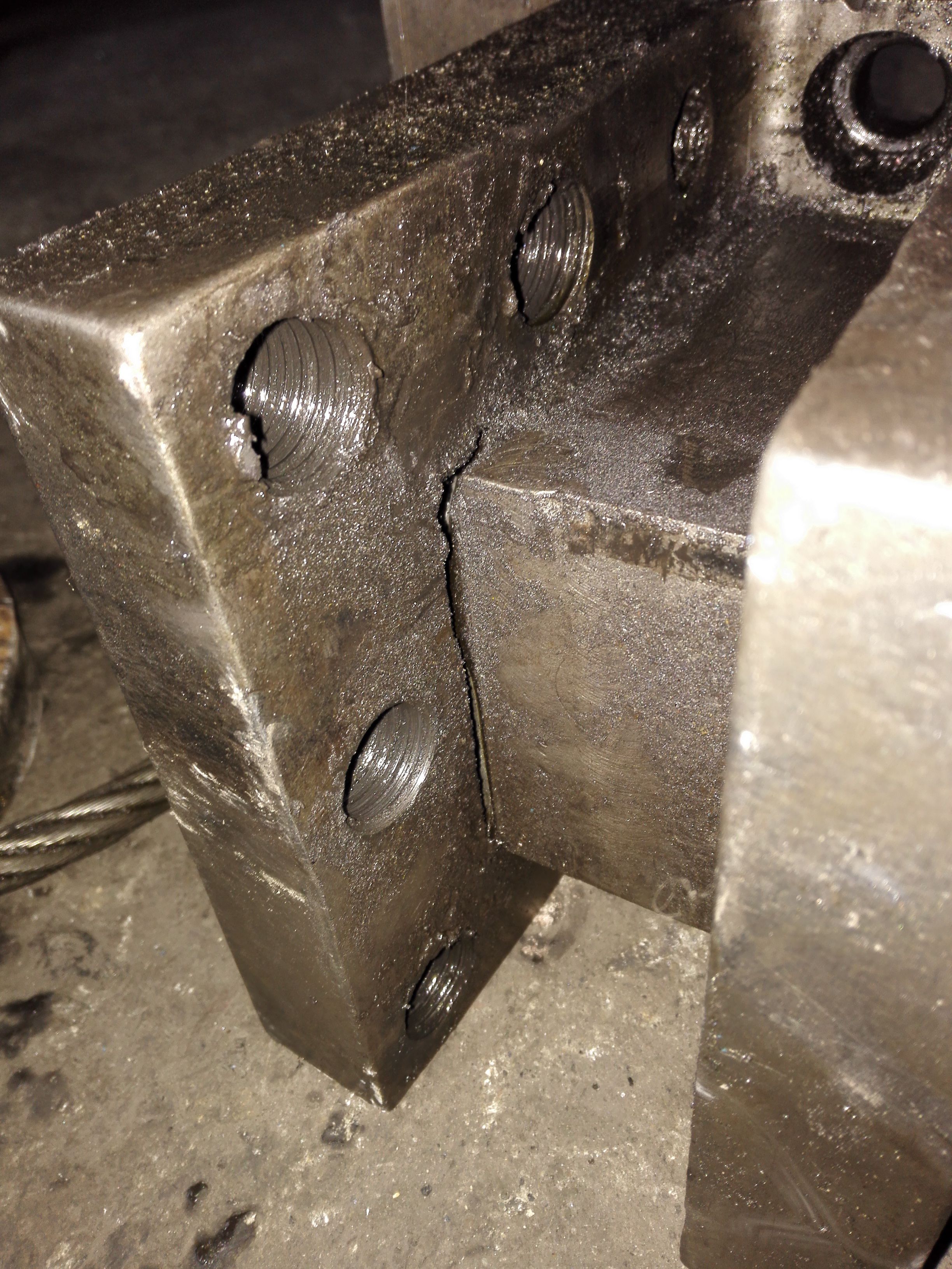

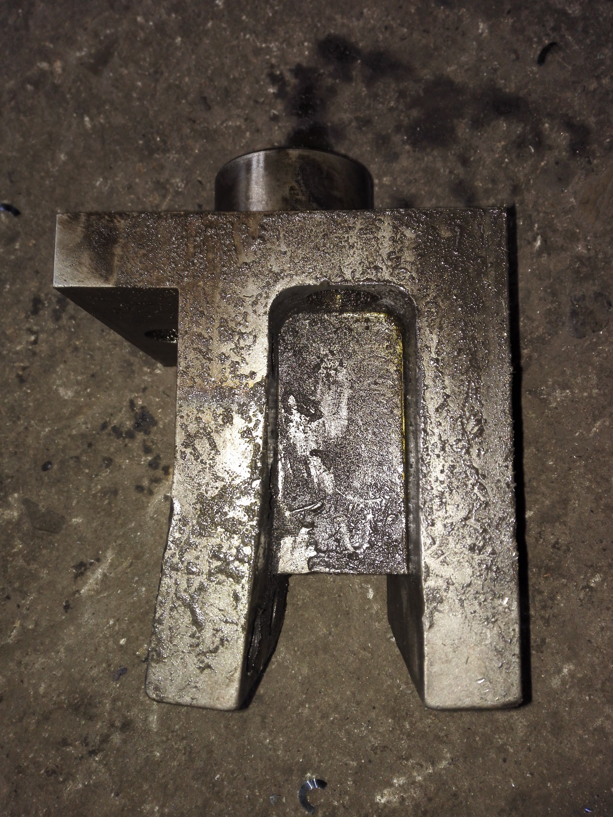

前段时间立车刀架坏了,然后去市场买了个成品件回来,结果用了2个月,就这样了: IMG_20161014_101109.jpg IMG_20161014_101511.jpg IMG_20161014_101418.jpg 。    之前那个用了很久,是以前老师傅做的(已经走了),现在想自己做一个,请教前辈些这个件材料怎么选,热处理要求等。立车是C5225,断续切削,粗加工吃刀量5mm左右。

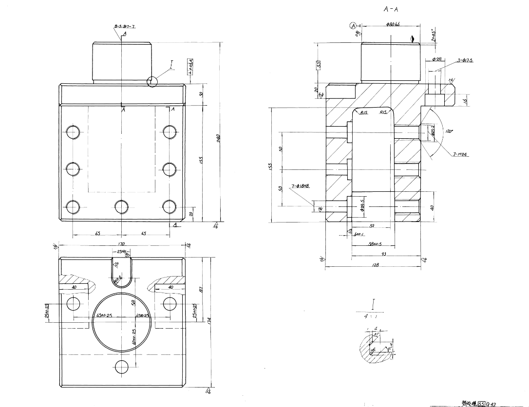

本帖最后由 未来第一站 于 2016-10-14 12:07 编辑 2 a8 r' Y9 P7 M* ?' v# }; A
, V5 U* _; M4 l* G$ D1,45#锻件
+ G2 D! e; M$ T' d2,接口圆端G42.
1 ]8 _# W- h  c0 T5 l+ f
5 n1 E" B( C, P
3,还有就是这上面的刀垫也是定制的,15#,齿部S0.5-C589 E6 [7 i9 ~' F1 n; P+ o
6 p3 K6 g% I+ C$ b( D; Q5 Q9 A
* f1 @. S" g6 G- J  U6 Q  P
" a' q/ r& g% t$ f/ t2 e0 W6 U" d) C3 b) D
 楼主| 发表于 2016-10-14 11:51:34 | 显示全部楼层
未来第一站 发表于 2016-10-14 11:46$ Y. I/ U: [$ s5 p
1,45#
3 H$ A( Z: W5 _- f+ M2,接口圆端G42.
4 b* E: L' U: `' j4 M( u/ `
多谢大侠、连图都有啊,哈哈,校一下我测绘的尺寸对不对。材料用45锻件?# I9 u; `1 A! M2 z: K$ b5 y
按我的图出吧,估计老板看完你的图得给你涨( ̄︶ ̄)↗工资!套用管理员的话,楼主不用太谢我!  发表于 2016-10-14 12:45
这东西肯定得是锻的,你这裂了多半不是锻的!  发表于 2016-10-14 11:55

 楼主| 发表于 2016-10-14 15:11:01 | 显示全部楼层
未来第一站 发表于 2016-10-14 11:464 V4 w/ q; n. \- \5 K/ Z/ Y7 _
1,45#锻件
# R) {/ q" O& U0 r  T  D3 V2,接口圆端G42.
+ i( p8 ?( w1 G& N2 `
“接口圆端G42”,那主体的热处理呢?也是这样么。还有不太懂这个G42,查了下热处理的代号,12603上都是 “5XXXX-□”。网上找到个G42,只要求硬度40~45HRC。还望指点指点啊。2 F  w) s/ o4 H' t
发表于 2022-6-25 08:34:40 | 显示全部楼层
这个硬度40多度,怎么钻的上面的螺孔和攻牙?5 `" {# V: F8 {6 P2 Z5 V3 ?
