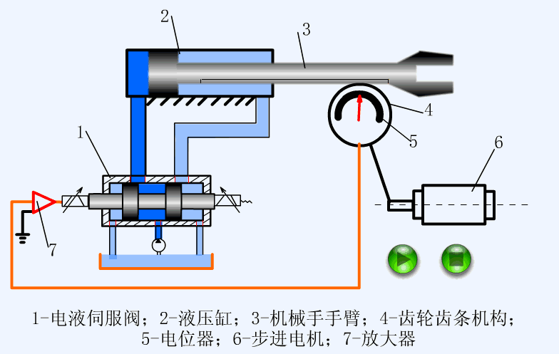

对某错误的伺服原理图示做说明
发表于 2016-10-14 10:37:03 | 显示全部楼层 |阅读模式
本帖最后由 universal 于 2016-10-14 10:45 编辑 ! b# S) M" E& y- p
4 H  E/ D+ K4 {. F% v4 ^
该图有N多错误,这里一一指出,经免误导初学者* v" O% `0 B, D: t8 U
4 {+ ?8 g4 J1 s3 ~
% B  \; s8 O' x% M/ H% hhttp://www.cmiw.cn/data/attachme ... dz0q00ixd152id2.gif
4 G$ o0 ~0 G$ C( q3 ?) M' C+ E* o% A7 u, U3 m' t9 V7 |
一、最基本的机械基础,常用的渐开线齿轮是等传动比,不是等角速度,所以很少用齿轮做反馈。
  W' w! l) g: {' \: i7 Q二、就算用改进的齿轮反馈,背隙也会对系统稳定性构成很大影响,反馈环节尽量少加入机械传动,对时间常数,非线性影响都大。
0 p4 I3 ^. E7 m) a* G# f# o- w三、所谓的电液伺服阀其实是个比例阀,目前主流的商用伺服阀前置级要么喷挡,要么射流管或其变种,没有滑阀,二级三级的才有滑阀,而滑阀的反馈是进伺服阀的线圈的,外反馈也是进伺服阀的前置级线圈(假定控制板集成到线圈里),而不是到滑阀线圈。伺服阀的控制比图示复杂的多。
2 f1 |, b" [: \, U& Z  E$ l  C* M) K四、伺服阀居然一边有弹簧一边没弹簧,开什么玩笑,要么是弹簧反馈杆自动对中,要么是电反馈自由位置。) a9 }# ]2 C* u$ R) B2 {% [# Z6 d
五、伺服系统多选择差动变压器反馈,差一些也会用磁致光栅,怎么会用步进电机。% l" e8 z) I" D4 m) k

1,大侠这可能是一个比较早期的的伺服系统教学示意图。, I- g1 n4 K2 n+ F1 e
2,至于大侠提到的结构,伺服阀本身的细节问题,我认为有两点需要考虑,1)是作者所处的时间点和环境,2)是作者目的,可能忽略了具体结构。
( l/ b6 {- z) k4 q" J# \* J3,步进电机的应用,可能也是有一些具体的原因的。5 W" I* X/ i4 o8 [; l7 [
我对伺服这块也是限于一些阀的认识,至于伺服系统也是书上看看,没有实际的伺服系统经验。( @0 P/ w5 \6 L3 j) R  I6 m# t8 a" Z
有经验的只是做过一个比例伺服阀的反馈小结构,算不上伺服系统。
. Q4 b& l7 i* E( Z4 V8 Z2 J4 o' N2 v4,看来此图还是有可探讨的余地。8 h: e, ^! C4 E( N
5,谢谢大侠指点!
( J- h( l9 P# a8 M6 |& h9 k# c3 a9 @: u" c1 P, Z( k
我们讲伺服阀,上来就是喷挡,没有先上滑阀的,滑阀是功率级,根本体现不了伺服阀的设计思路。  发表于 2016-10-14 13:41
比例阀和伺服阀是两个东西,结构上有根本的不同,虽说现代比例阀的精度已经较接近伺服阀,但仍是两种东西  发表于 2016-10-14 13:36
早期的伺服系统也不是这样,作者犯了根本性错误,70年代伺服阀就已经很成熟了  发表于 2016-10-14 13:34
发表于 2016-10-14 13:03:32 | 显示全部楼层
请教楼主,伺服阀的实质就是用伺服电机(机构)去控制阀门的开合大小吗?
伺服阀的本质是电液放大机构,将电信号转化为液压力  发表于 2016-10-14 13:38
