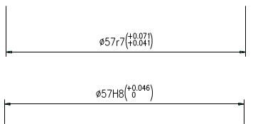

求助大家-这种类似的花键槽能加工吗

车台阶孔-加工出头-镶套
前辈!还想请教下1 采用热套方案的话,内外套具体采用什么过盈配合合适?尺寸如下(有两个这样的结构)a 内外套结合面处直径57mm,轴向接合尺寸是21mm
b 内外套结合面处直径68mm,轴向接合尺寸是4mm
2 另外就是内套的壁厚很薄(两结构内套均是3mm),并且a结构在热套后内套的内表面还要加工;
这样的话采用热套方案没问题吧?
铝件8H/7r  发表于 2016-10-18 16:40
 楼主| 发表于 2016-10-18 16:54:23 | 显示全部楼层
面壁深功 发表于 2016-10-13 20:17
车台阶孔-加工出头-镶套
谢谢!我看了下,H8/r7严格来说属于过渡配合,这样没问题吧?
过渡是js  发表于 2016-10-18 16:58
 楼主| 发表于 2016-10-18 17:14:26 | 显示全部楼层
车台阶孔-加工出头-镶套
前辈请看附图,是不是有可能是过渡配合?
H8改成K8  发表于 2016-10-18 18:00
 楼主| 发表于 2016-10-18 20:48:25 | 显示全部楼层
车台阶孔-加工出头-镶套
恩,这肯定是过盈配合了~
多谢前辈!
多联系  发表于 2016-10-19 06:51
 楼主| 发表于 2016-10-20 17:30:30 | 显示全部楼层
车台阶孔-加工出头-镶套
前辈,还想请教下,关于热套前零件图和热套后装配图的尺寸标注问题
有些尺寸是在热套前的零件图上就加工完毕了,热套后不再加工了。
但是为了将热套后的装配图的尺寸标注地完整些,上述只在零件图中加工的尺寸有的又出现在热套后的装配图上。
想请教:
1 在零件图和装配图上标注两次,会不会造成二次加工?
2 如果会的话,应如何避免(在我想把装配图尺寸标注得完整些的前提下)?
全部按加工公差标注  发表于 2016-10-20 18:55

是否可以考虑做通  那样加工就方便多了
 楼主| 发表于 2016-12-9 20:28:46 | 显示全部楼层
我叫小胡子 发表于 2016-12-9 20:25
是否可以考虑做通  那样加工就方便多了
谢谢您!
已经改成做通的了。
发表于 2016-12-10 16:28:14 | 显示全部楼层
还是做通的好,没必要给自己找麻烦
