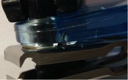

双立人指甲剪断了!!
发表于 2016-10-13 14:28:51 | 显示全部楼层
断点在使用中受力并不大。
发表于 2016-10-13 16:17:07 | 显示全部楼层
看上去这个双立人指甲剪是透明的,非金属,可能是强度有问题,断裂了。不是不锈钢的耐用。

刚刚仔细看了, 有五处张力裂纹。。。
. m7 {! `% ]2 w4 {7 W左侧有三处, 这张看见两条垂直线(透明体部分中的黑线,一条略长)。 此两点位于杠杆支点正下方,受张力。
( \; W, G9 }) Q 无标题.jpg * }7 h* Q9 l2 j

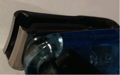

! G) [) A; Y% V7 P: o8 a: u
这张看见第三条(塑料实体中的白色反光区,位于拉孔底部两片开口法兰的中间,向右同时可见; a* F) J; s( A6 B8 E1 M0 r
前面描述过的裂纹白色反光),符合逻辑,因为支点在两侧,此处应力集中。6 ~/ d. R; f4 t
无标题2.jpg " r& {8 F, q9 o0 R) H/ R

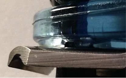

4 Q9 o8 |4 x$ j: [
这张看见右侧第四条,亮色裂纹区域贯穿整个右侧实体, 其实只有1/3的厚度。与第3条处于对左右称关系。* V7 |1 {2 r, p# P& |
. N0 Z: B4 [7 t5 Y4 c7 J3 B1 i9 w- v) {3 ?
这张看见第5条。正中间前部的裂纹, 已达一半深度。
