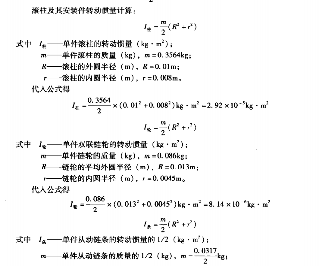

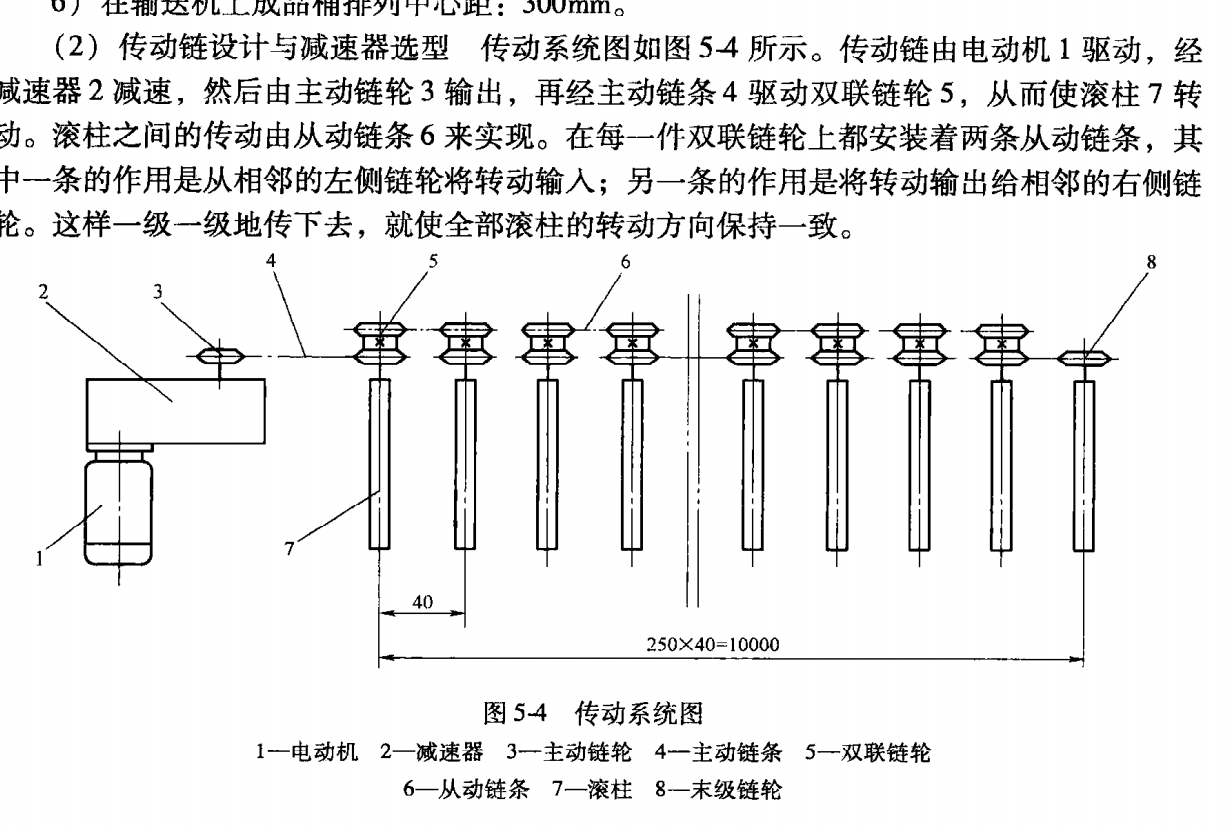

链条滚轮传送线的受力及计算过程求批评
发表于 2016-10-13 11:43:55 | 显示全部楼层
一.先说说你计算中的问题:1.楼主查的摩擦系数是滑动摩擦系数不是滚动的;
2.滚轮的转速为:n=0.167/(3.1416*0.068)=0.78转每秒。应该再乘以0.5才对;
3.转动惯量的计算不考虑链条至少也得考虑链轮和转轴。
二.再从你的传动方案层面来说,工件从前一个平台下来难道就没有初速度麽?既然不强调启动速度为何还要设定1秒时间?单侧驱动容易卡死,建议延长主轴变为双侧驱动,另外从你的传输链与载具的长度比看,只需要保留中间2或3根为驱动轴即可,两旁的为从动轴(从动轴在现有基础上至少删去一半)总轴数量6或7根就行。
三.更进一步说,你的传动链很短,如果没有初速度,可能只有加速段,也可能加速平衡都有,如果有初速度还可能会有减速段,你前面p=fv的计算只是直线平衡态的功率计算
补充内容 (2016-10-13 13:31):
第三条说错,可略去不看;
第二条,应改为四根轴均布,第一根驱动,第二根从动,第三根从动,第四根驱动(前提条件是:具有从另一平台过来的初速度)
从前一个平台确实有初速度,但是由于这是补充工序,作业是断续的,所以我就假设它接到信号说要启动到启动到工作速度要1秒。好吧,这也是我凭感觉估计的。应该1秒2秒都可以吧?  发表于 2016-10-13 14:00
谢谢大侠。我是有根动力传递轴,电机链轮是带动的它的链轮,然后由它同时带动两边的滚轮。大侠你说的要好几根驱动轴?可是我看见几个滚筒线都是一根联两边的驱动轴哦,真的要2根3根驱动轴吗?  发表于 2016-10-13 13:58

楼主你计算负载惯量了吗?这个要折算到滚轮后电机轴上去的。
没有。大侠,要怎么折算呢?  发表于 2016-10-13 14:01

我说的就是一根联两边的驱动轴啊,至于几根驱动轴,听你刚才所说的这是一个操作工位,那么就需要制动,请问你是打算自动让它停下来?还是人工辅助停下来?
若是自动让它停下来,应该停在哪个位置?
停止是靠安装在方块上的阻挡气缸。图上隐藏了。这个线体是过渡线体,也有存料的作用,最多存两个。(空间原因,不然会弄更长)  发表于 2016-10-13 22:01

可以参考一下别人设计的! 链条的惯量最好要算进去!
另外,大侠,这种一个套一个,依次套到最后的链轮或者同步带的结构,需要张紧吗?每根链条之间单独张紧吗?而且,它可以用于正反转吗?  发表于 2016-10-15 16:17

个人认为,就此链轮结构来说,传动过程中很容易跳链。
有同事也这么说。但是我的确也看到过有某个供应商做的滚筒线是类似这样的,运行得还挺好。不过它的承载重量才几十公斤。不知道目前我用的两百公斤级会不会有这个问题。  发表于 2016-10-13 22:07

这样的链条传动有问题吧,侧边驱动滚轮应该用双链轮吧,你这结构链条对链轮的包角太小。
恩,这样的方式的确有使用的实例,我最近看到过两次。你说的双链轮也有同事建议,我也在犹豫。  发表于 2016-10-13 22:09

楼主的计算没有什么大问题,一些小问题前面的几位的大侠已经指出来了。但实际专业公司做这种输送线设计时,不会算到这么细,安全系数取大一点就ok了。
但还是建议楼主按照16楼的方案来重新设计,改成链条滚筒输送机。
成本会比你现在这种结构要便宜,双排链轮滚筒有供应商做这种标准件的,当然也可以定做。
然后电机的选择除了扭矩、效率、转动惯量等的核算外,还要考虑你设备的使用工况,是否频繁启停啊?每天连续工作时间啊?等这些。其实也就是使用系数。
