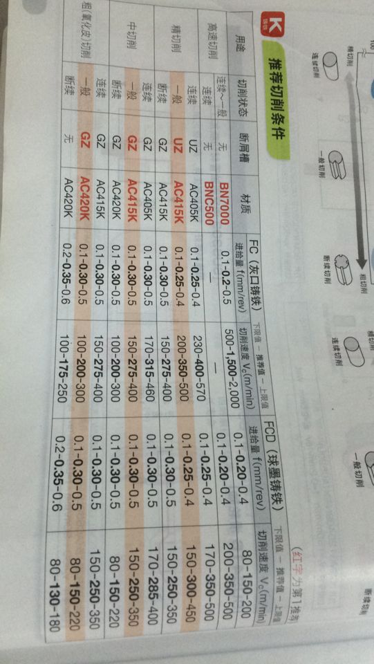

公司最近遇到了一种难啃的骨头,特来寻求广大社友帮助!! ]* _5 i& y: a& @0 c+ S# ]
零件不大,直径68mm左右,材质:EN-GJS-1050-6(ADI) 加工类型:外圆内孔车加工
6 P- C6 ^/ |1 {2 ?0 z4 [之前用了几种车铸钢的刀片,极不耐用!请广大社友帮忙推荐能啃它的牙,
: J( w, Y5 @3 S* }& ]  Q( D粗加工选择什么型号?(需要开粗)
- I$ ~1 {' D' ~4 I4 @2 j$ U精加工选择什么型号?; ?' p! U) d8 D" Y+ i% u' [
有此材料加工经验附带上切削参数就更好了. `# H% j9 g6 K0 u, @; a: n. [
小生感激不尽!谢谢各位大侠! t6 R- o# \. u8 s5 A: k2 C

桃型刀开粗,三角刀精加工,吃刀量开粗的时候适中,低转速,低尽给. Z; z- A" L$ X+ ?/ S
精加工转速提高,吃刀降低,给刀稍微提高点+ n* z3 u# O; j' p2 x
材质偏“黏”本身对刀片就是很消耗的。5 c. `8 J3 l3 p; W/ x6 l  c" j
内孔如果达不到要求,如果是长管子就绗磨
3 p1 I$ s$ M' H/ b* B) D% b: ^几百长度的就内孔刀慢慢来吧。

CBN刀具,专业硬材料切削刀具,主要加工对象有高硬度铸铁(高铬铸铁,镍硬铸铁,冷硬铸铁,高合金铸铁),高硬度钢件(淬火后的高硬度钢,高锰钢),粉末冶金、高温合金等。
发表于 2016-10-12 13:16:51 | 显示全部楼层
用G8开粗,G6X出精

这是什么材料  球墨铸铁? 材质用  住友AC415K  刀片型号要看你有什么刀杆  槽型开粗用GZ或者没有断屑槽的  精加工断屑槽用UZ   CBN材质有BN7000
