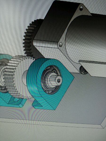

大家谈谈如何实现转轴的锁死问题

 楼主| 发表于 2016-10-13 09:53:35 | 显示全部楼层
赵金君 发表于 2016-10-13 09:24
只要空间允许,用微型蜗轮蜗杆减速机最好了。
电机一停就自锁。
这个轴是个L型的;类似大车的镜杆一样,只靠蜗轮蜗杆减速电机可以自锁,但是这个自锁是有一定间隙的,不能完全锁死,虽然间隙很小但是反应到L型的顶端这个晃动还是很大的;我的目的是想自锁时不产生任何间隙(电控装置实现)

制动器相对体积都挺大;我这个惯性扭矩大概50N*M;查找了一些制动器体积都太大

 楼主| 发表于 2016-10-13 14:28:20 | 显示全部楼层
yjd1116 发表于 2016-10-13 13:02
气动制动器,磁粉制动器,怎么样?
这两个都是满足,只是我弄得这个东西体积不能太大,类似图片上得那个齿轮轴的,电机转动一个位置后用什么能把轴锁住,不让他再转
 楼主| 发表于 2016-10-13 15:00:34 | 显示全部楼层
有没有搞非标制作的?这个结构能做吗
发表于 2016-10-13 17:17:25 | 显示全部楼层
这个50Nm的惯性扭矩,机构末端要求停止精度是比较困难的,按楼主的说法,做硬限位的可能基本没有了。
电机加刹车,末端机构加盘式刹车两个同时作用
发表于 2016-10-13 21:48:43 | 显示全部楼层
这么小的空间,只有采用扭簧制动
