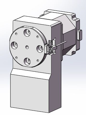

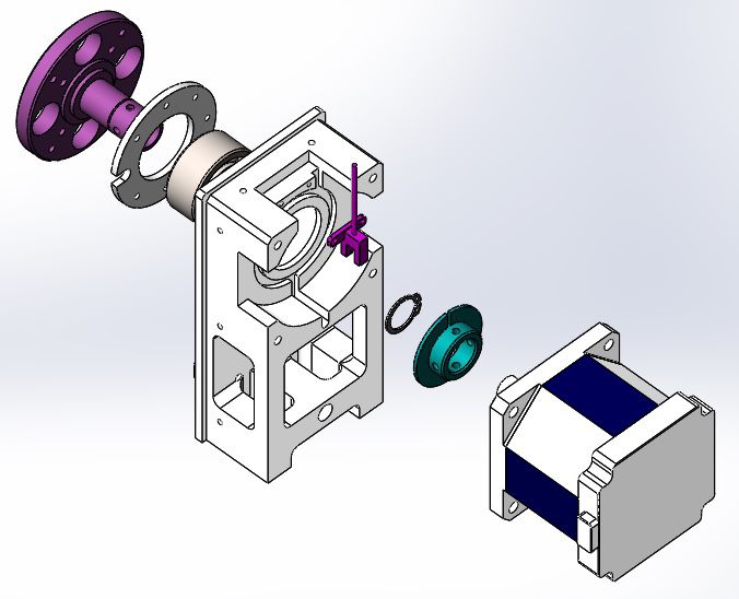

请教一下图一图二的两种结构方式各有什么优缺点
 楼主| 发表于 2016-10-11 16:56:09 | 显示全部楼层
图二感应器安装方式

图二紧凑   成本上面图二比图一低  但是加工装配精度要比图一高!
多了联轴器和轴承座啊
 楼主| 发表于 2016-10-11 17:08:59 | 显示全部楼层
如果图二的感应器装在外面     会不会比图一好一点!

图二。
你这啥系统哇咋老是隐藏呀  发表于 2016-10-12 13:51
不知大家拆开过电机尾部安装的编码器没有——你的图二的设计就带那个“范”。更重要是从控制原理上图二比图一少一个因素就是联轴器,更精确。  发表于 2016-10-12 13:48

如果是对电机而言,图一比图二好,间接而不是直接
发表于 2016-10-11 19:07:47 | 显示全部楼层
结构上图2要比图1紧凑,更省空间。
发表于 2016-10-11 21:19:05 | 显示全部楼层
感觉感应器还是应该放外面好点,维修保养时能看到到,更换更为方便。
发表于 2016-10-11 21:21:30 | 显示全部楼层
图二结构紧凑,工艺要求高;图一对零件的加工精度要求略低,多数加工能力可以实现。
