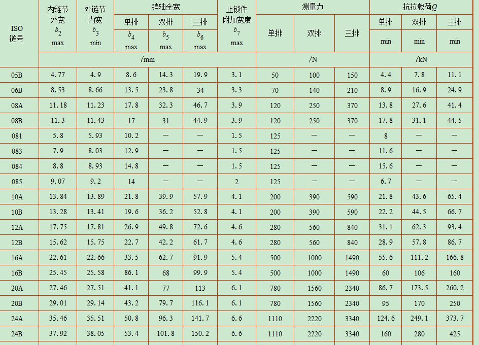

连续提升机问题,请教一下各位大侠
发表于 2016-10-8 15:07:45 | 显示全部楼层
成歌2047 发表于 2016-10-8 09:15
我查了一下,这个提升链条16A-1,最大负重可达2000kg,即2吨;所以负载没有问题。
不好意思,看错了。单排的16A-1的抗拉载荷每KN,最小能支持55.6min,这样的意思吧。  1KN=102KG.
