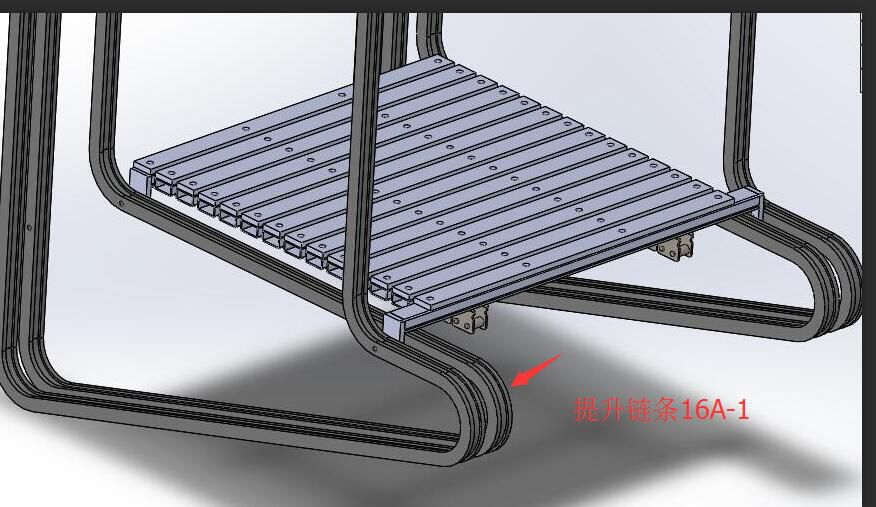

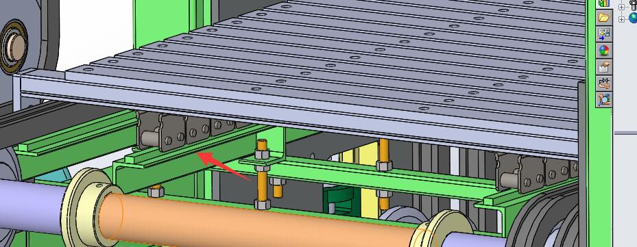

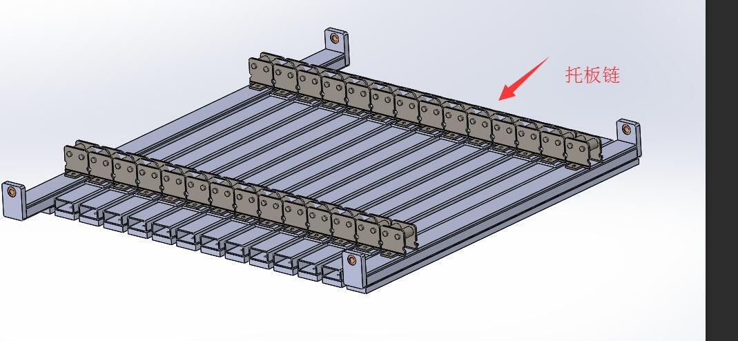

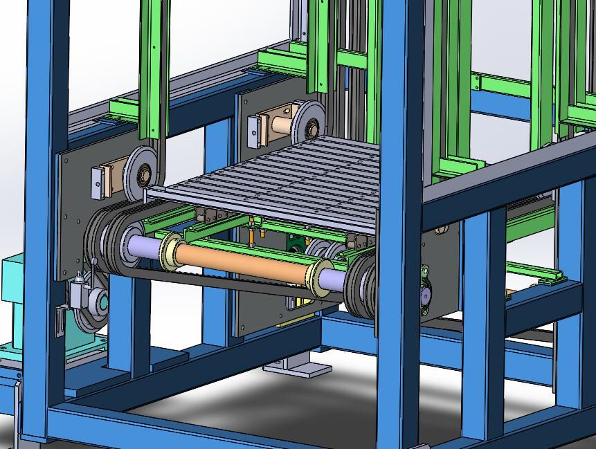

关于托板承受重量,托板链节距为25.4,这种结构能否承受300kG工件??,提升链条采用16A-1
发表于 2016-10-7 16:26:24 | 显示全部楼层
应该可以
 楼主| 发表于 2016-10-7 16:32:59 | 显示全部楼层
就担心拖板下面的链条会变形,导致货物不平衡,易于滑落
发表于 2016-10-7 19:14:02 | 显示全部楼层
链条不会有事,应该担心链条与拖板连接够不够好。
发表于 2016-10-7 20:20:46 | 显示全部楼层
才32Okg,没问题。安全有要求的话配上防坠器。
发表于 2016-10-7 21:57:48 | 显示全部楼层
链条底下加导槽
发表于 2016-10-8 09:15:29 | 显示全部楼层
我查了一下,这个提升链条16A-1,最大负重可达2000kg,即2吨;所以负载没有问题。
单排的16A-1的最小抗拉载荷55.6KN=5673kg力. [attachimg]402452[/attachimg]  详情 回复 发表于 2016-10-8 15:07
16A-1最小抗拉载荷55.6KN  发表于 2016-10-8 10:28
发表于 2016-10-8 09:29:51 | 显示全部楼层
是指单个链节的负重麽
 楼主| 发表于 2016-10-8 10:23:13 | 显示全部楼层
底部有导槽 的,只是托板达到底部时才起支撑作用及转弯起导向作用,但提升后只能靠托板底部的链条支撑了
发表于 2016-10-8 10:36:54 | 显示全部楼层
不稳!重心位置会下榻,考虑长时间的疲劳!
