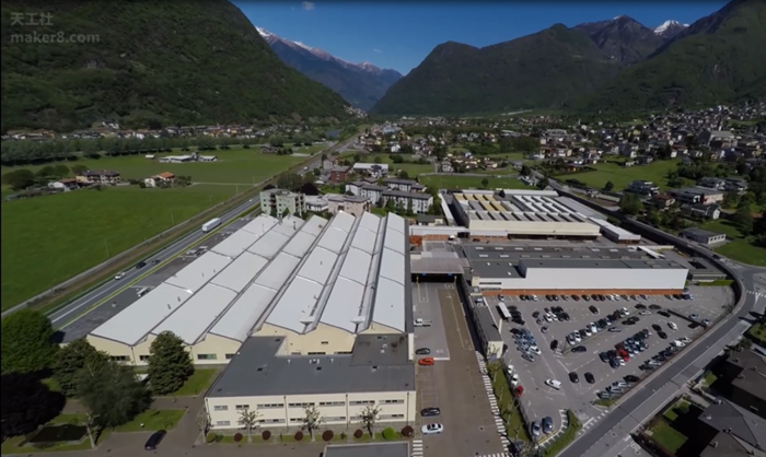

这家工厂配有工业级的3D打印机和计算机控制的移动机器人,算得上是全球最先进的工厂之一。“这只是一个小地方,但它可以做一些令人吃惊的东西。”负责建造该工厂的GE Oil & Gas公司叶轮机制造总经理Davide Marrani说。
GE公司的这座工厂坐落在意大利Talamona市的一个小镇上。该厂使用直接金属激光熔融(DMLM)3D打印设备来制造漩涡式喷嘴,它尺寸很小,但是属于燃烧室的关键部件——该部件燃烧燃料和空气的混合物,并为涡轮提供动力。
