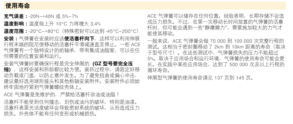

有些气弹簧正装和反装是不一样的  详情 回复 发表于 2016-10-2 16:51
感谢补充,学习了。  发表于 2016-9-29 16:33

发表于 2016-10-2 16:51:44 | 显示全部楼层
穆斯克 发表于 2016-9-29 16:30
大侠有兴趣可以看看这个
有些气弹簧正装和反装是不一样的
