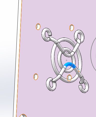

SW装配求助

在风扇罩上创建辅助基准轴。
发表于 2016-9-28 18:06:17 | 显示全部楼层
试试那个圆与圆之间的同心的约束。
发表于 2016-9-28 19:16:02 | 显示全部楼层
磨掉一点点,或者拉伸一点点。, ~' B( I+ c) Y) x
利用(显示)基准面和基准轴。

发表于 2016-10-1 23:15:07 | 显示全部楼层
二根辅助轴线即可

发表于 2016-10-2 10:28:12 | 显示全部楼层
jcsasm 发表于 2016-9-28 16:48
% J/ ^( J, o/ @" Ook了,问题一通过临时轴,轴心重合
# A# O) p0 \! u8 I3 K9 r/ W0 h6 D; E问题二通过移动解决的:)那个基准面还不会在圆环上创建成功。
: T& ]' ~* q) Z0 _' G: h$ u( y
问题2可以做如下尝试:
6 G/ Z! A; v' u/ j编辑这个神奇的零件,在垂直于安装面的方向上建立草图,选择这个神奇零件中的圆形端面(就是左上方看到的这个小屏幕),转换实体引用或者捕捉绘制草图点,然后就能愉快的进行重合配合了。+ L4 D8 I: S2 c0 N1 g( S$ o4 g
, r9 r! ]' i: ?3 u: P8 l; s3 @8 S
" V: G$ `: [0 ~7 X3 {0 w1 p7 CPS:其实如果原始零件的绘制比较规矩的话,用三大基准平面来个距离配合就ok了
8 _. t* m7 s" R
6 [/ c& B) \/ ?, Z
jcsasm + 1 热心助人,专业精湛!谢谢!
发表于 2016-10-2 20:22:04 | 显示全部楼层
利用原点等可利用的条件新建基准面,然后约束。
 楼主| 发表于 2016-10-13 16:58:17 | 显示全部楼层
谢谢大家的热心帮助,好久没逛论坛了,没想到这里这么热心,高手这么多,衷心谢谢大家!刚学这个,好多东西都得慢慢了解.
