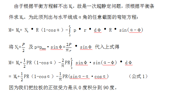

发现文中“ W———销轴抗弯截面模量,W=兀d3/32”的圆周率代号是中文,哈哈。

简单讲,从AA截面切开,在BB截面上,既有拉力,又有产生的弯矩。不过这个力 是正玄曲线的积分弯矩。  发表于 2016-9-29 17:10

就是每一点的力对B--B截面计算弯矩,然后把这些微小弯矩积分起来,得到Mb  发表于 2016-9-30 07:32
