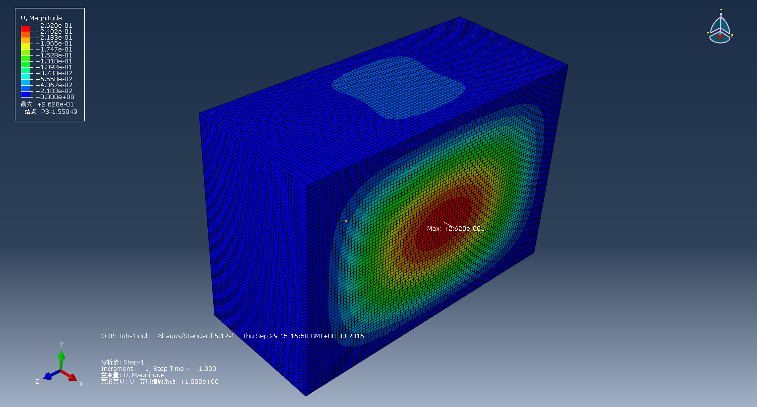

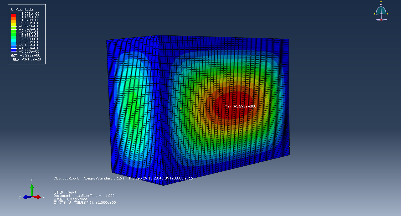

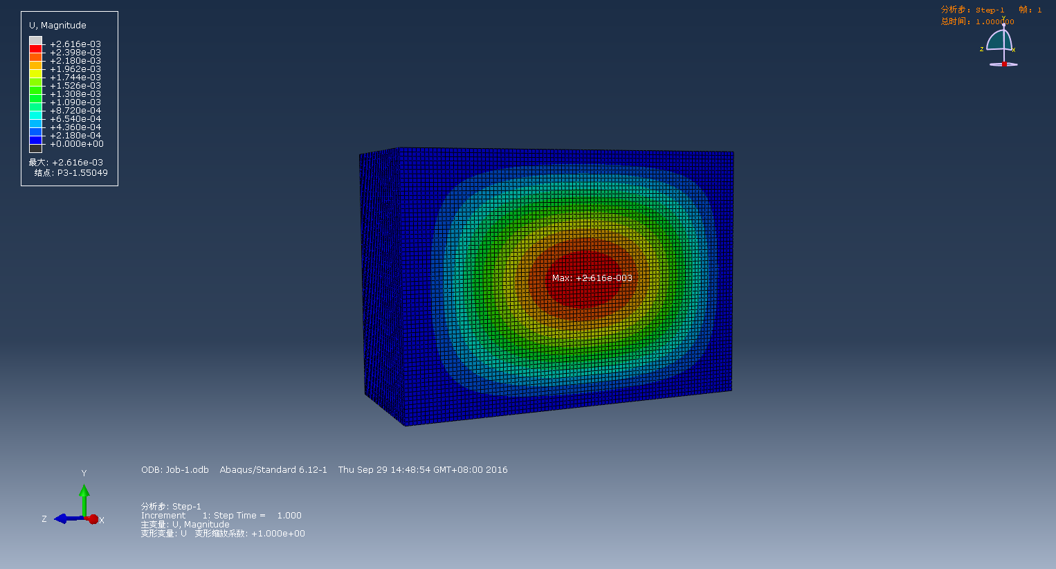

发表于 2016-9-29 15:31:48 | 显示全部楼层
20mm厚的 承受0.0063Mpa压强 变形量2.161e-3mm
20mm厚的 承受0.63Mpa压强     变形量0.262mm
5mm厚的   承受0.0063M怕压强  变形量1.293mm
发表于 2016-9-29 15:39:20 | 显示全部楼层
oldpipe 发表于 2016-9-27 10:57
按你的条件做的简单模型的简单分析。其实分分钟的事。
最大应力一定出现在棱线处,不会出现在中心处。因为棱线处应力集中
这图显示的是不变形,不是应力。  详情 回复 发表于 2016-9-29 15:41

发表于 2016-9-29 15:41:21 | 显示全部楼层
这图显示的是变形,不是应力。
发表于 2016-9-29 17:50:07 | 显示全部楼层
oldpipe 发表于 2016-9-29 15:41
这图显示的是变形,不是应力。
外压容器的失效是失稳
