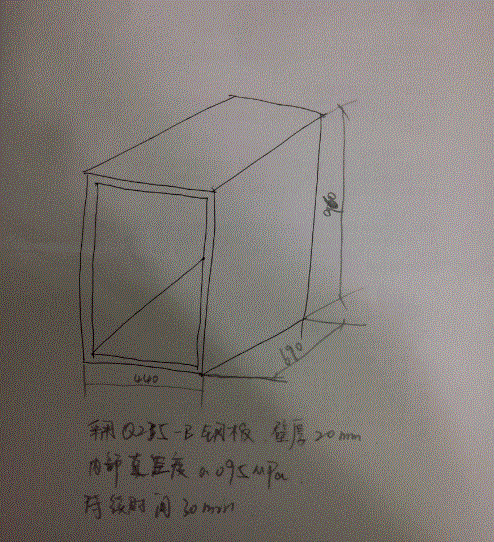

最近遇到一个真空箱,内腔尺寸为650*400*920,内部真空度为0.095Mpa,持续30min。采用厚20mm的Q235B钢板焊接而成。
现在不知道在这个真空度下,该钢板会不会因为大气压力而出现内凹。现在也不知道这个钢板是不是后了,因为现在整个设备很笨重。想的是,把板子厚度减小,然后在真空箱内部在加几条筋。但是,都是没有任何理论依据。请大神们帮我看看。也请大神们批评教育。

大气压是0.1Mpa,你这个还不是真空箱。

0.095Mpa,算最大面积也有300公斤的压力。
不是这个压力吧?要算上箱子外面的一个大气压力,即是"1个压也就是一个标准大气压是0.1013mpa",实际箱子受到的压力应该是外面给的0.1013-0.095=0.0063Mpa,这个不用算了,压力极小吧! F=0.0063N/平方毫米 *960*69  详情 回复 发表于 2016-9-27 11:38

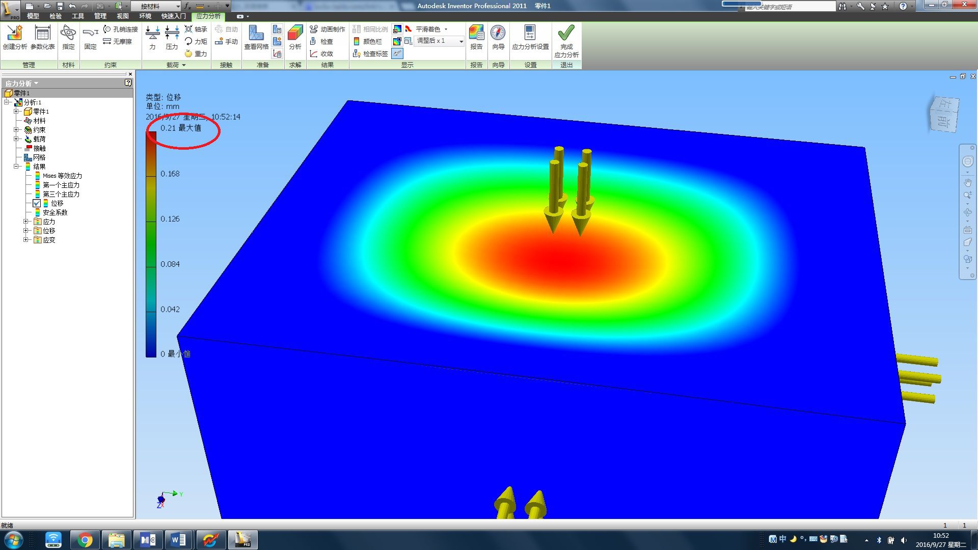

发表于 2016-9-27 10:57:55 | 显示全部楼层
按你的条件做的简单模型的简单分析。其实分分钟的事。
哈哈,还答案在这呢。边界条件和施力方式全是错的  发表于 2016-9-29 10:51
0.21是变形量 ?表示看不懂里面的关系?小弟求教,可否解释一下  发表于 2016-9-28 10:54
这个结果表明,20厚度还不够?  发表于 2016-9-27 13:47
答案在这。  发表于 2016-9-27 11:32
发表于 2016-9-27 11:38:34 | 显示全部楼层
淡然 发表于 2016-9-27 10:54
0.095Mpa,算最大面积也有3吨多的压力。
F=0.0063N/平方毫米 *960*690=4173N=425公斤力.
这个力完全没有什么问题,对于一般厚度的铁板,太薄会有问题。
啊!原来这样,还以为没有考虑到箱子外面的一个大气压力。  详情 回复 发表于 2016-9-28 17:44
应该,差不多300公斤,刚才多看了一个0  发表于 2016-9-27 11:50
谢谢,这个我明白,只是具体没有去减而已。  发表于 2016-9-27 11:49

你们考试能得几分?单位弄错了,真空度概念也错了。哎!

内部真空度为0.095Mpa相当于760汞柱,这个尺寸的箱子10个厚度都没事
