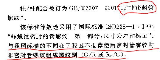

发表于 2016-9-26 16:11:22 | 显示全部楼层
国内不推荐使用:
回复 支持 2 反对 0
