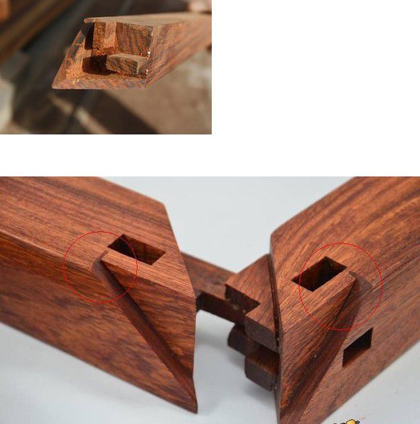

1有大部分的榫卯是很难在机械上通过制作简单模具而成型的。 这样导致的结果无非就是成本上升。 比如粽角榫:  L' S' {) v- C( N' E5 V2 \1 ^- K' c
- l7 o. p0 D1 f: Y# |& N
% y/ j5 d! L4 o) n粽角榫多用于框形的连接,从外看,三个面都是45度的斜线,非常漂亮,三角齐尖,但是内部结构复杂。此类榫卯几乎无法通过现代机械一两次出型,需要经验丰富的木工花费一定时间才能做好。我们看到的大部分实木家具做法,最好也无非是侧面使用燕尾榫,再与背板拼接的。结构合理而美观的粽角榫的时间成本与人工成本是目前大部分工厂不愿去承担的。 因此,除了昂贵的红木家具方能保留下这些技艺。

传统榫卯的功能,无非就是定位和连接。$ h% k6 M  f* L0 \, b' N
传统榫卯所使用的工具,也就是手工木工工具:锯、凿、刨。$ I* t5 h; L; N$ e* v) ^4 }
现代家具已经工业化专业化生产,制作上也采用了现代机床,主要是铣床及加工中心。
9 e5 v3 x; p  X, s+ E加工工艺主要是铣削加工,铣削加工无法完全模仿手工锯、凿、刨所制作出的形状,即使能模仿出来,加工成本也很高,加工效率很低。
" w+ k6 H( e/ N8 }9 N单纯从定位和连接的角度,可以发挥铣床的加工特点,设计新型的连接结构,可以实现批量生产,并且具有互换性。而传统的手工制作,属于配做,很难达到互换性。
0 U. u% z% v8 W6 I. X. o# @- X另外家具五金件的多样性,也使得家具的连接装拆更加方便,形式丰富多彩。
5 f3 }1 S7 e, O: M  |# i4 Y即使是木制的建筑结构,很多国家的房屋都是木结构的,但是也都是用连接件,而非榫卯结构。
( v4 h. w! r5 U, l* t在上世纪,我国也有很多木结构的厂房之类的,但是连接节点基本都是用钢制节点板加螺栓的型式,因为榫卯结构的强度不高,不能承受比较大的载荷。1 [* h$ T  P, Z, ?
