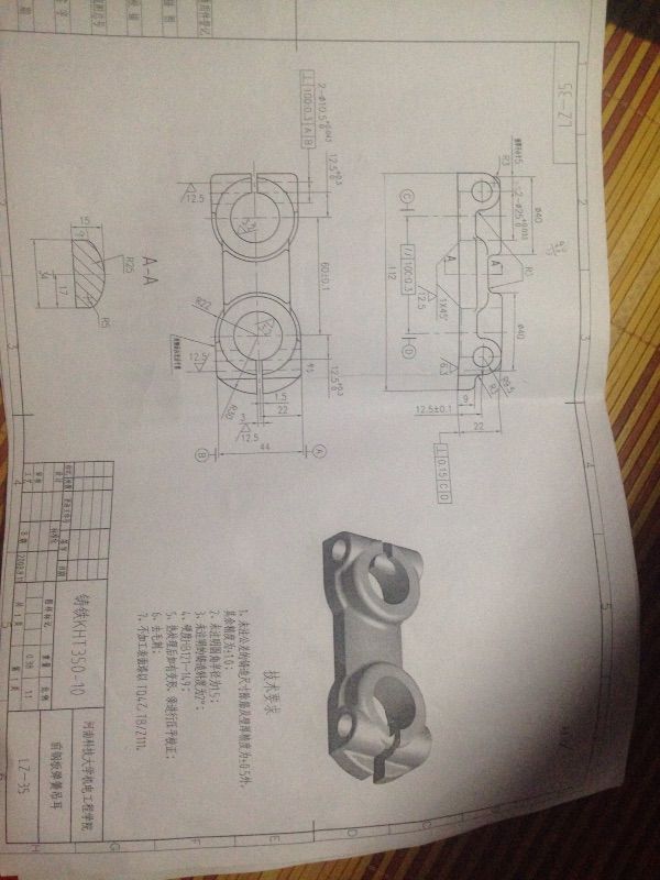

如图所示,加工25mm的两个孔,就是最大的两个孔,请问卡具该如何设计

得先说明前一工序的工件状态。   本序用精密平口钳夹持两侧面,可行吗?

- Y6 D- |5 E5 b+ c3 u
小孔和槽还有大孔都没有,我的是第二道工序,钻扩铰大孔,第一道是铣底面,谢谢

这道工序之前那俩小孔加工了吗·····如果好了,我的想法靠这俩小孔一边用一面两销 然后另一边用气缸或者其他方式夹紧    不知道是否可行

发表于 2016-9-19 17:49:46 | 显示全部楼层
参照汽车连杆吧
发表于 2016-9-19 19:25:17 | 显示全部楼层
以其中一个侧面定位,压板压中间。
