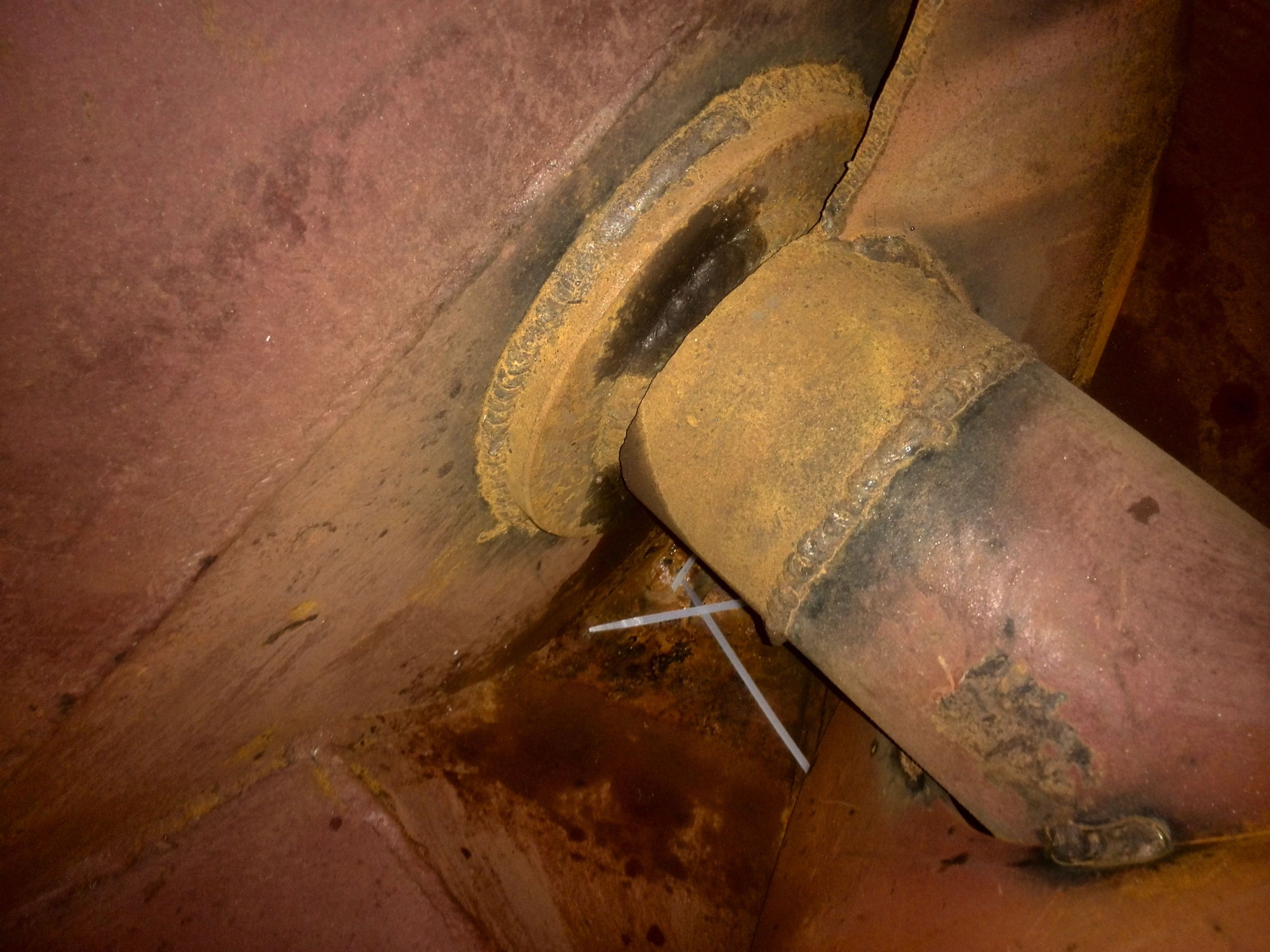

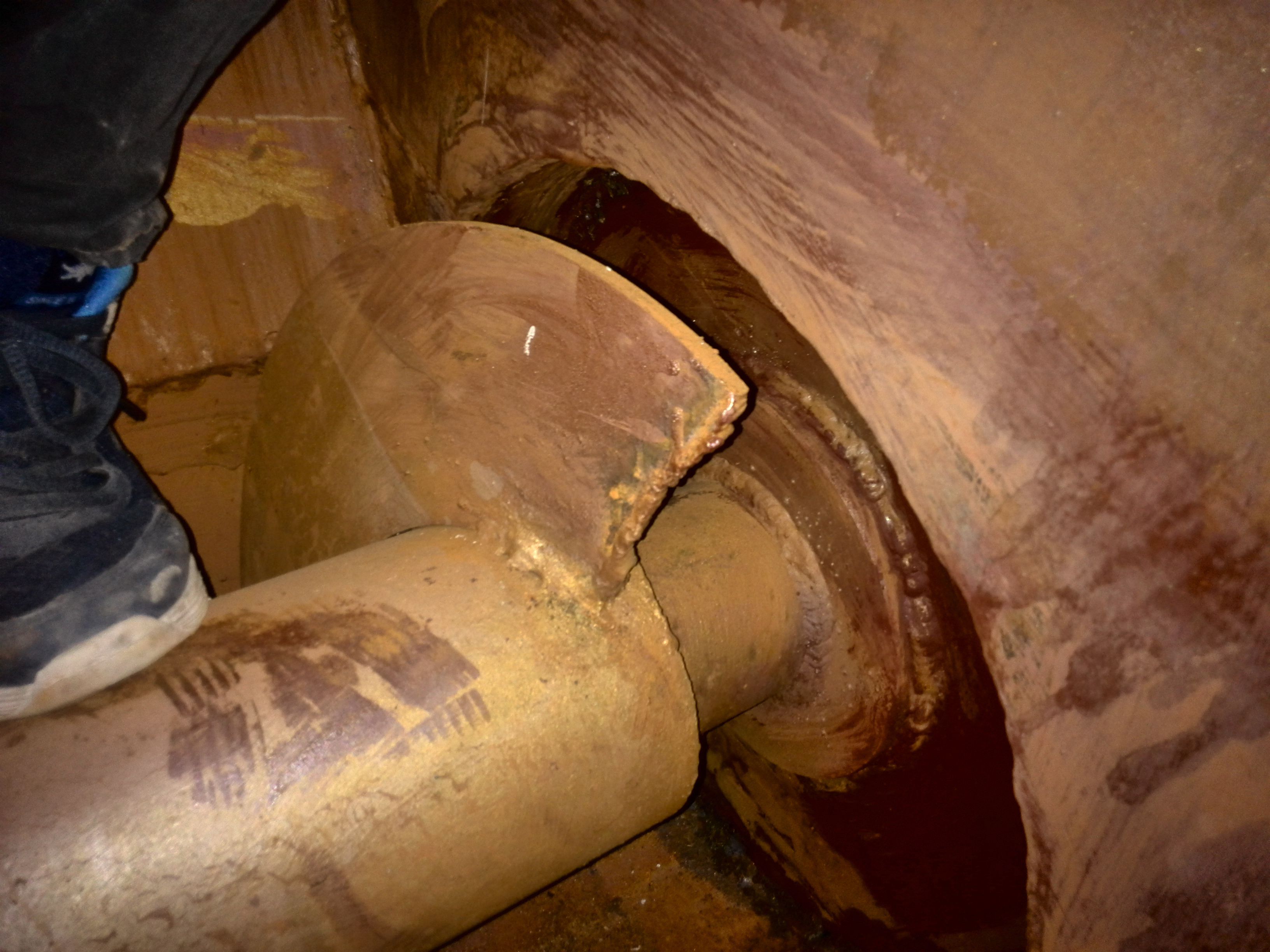

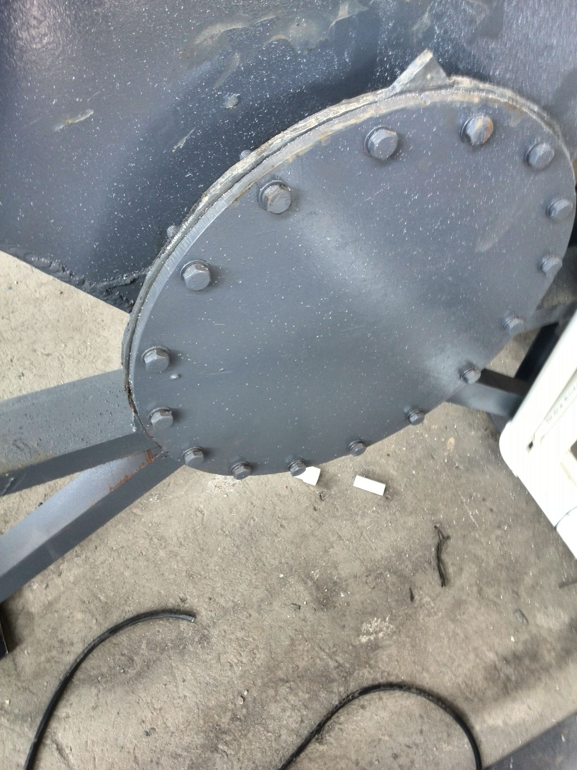

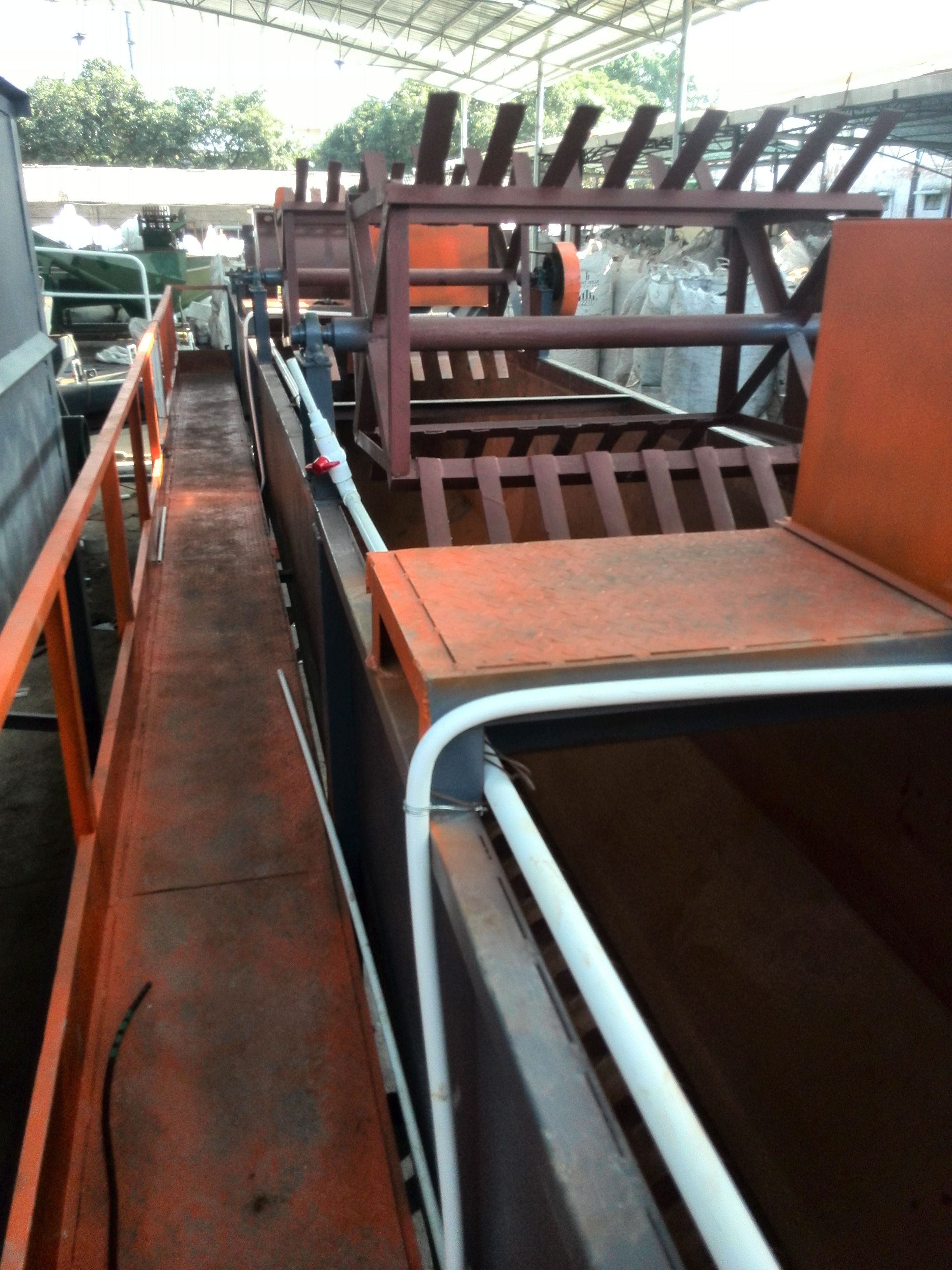

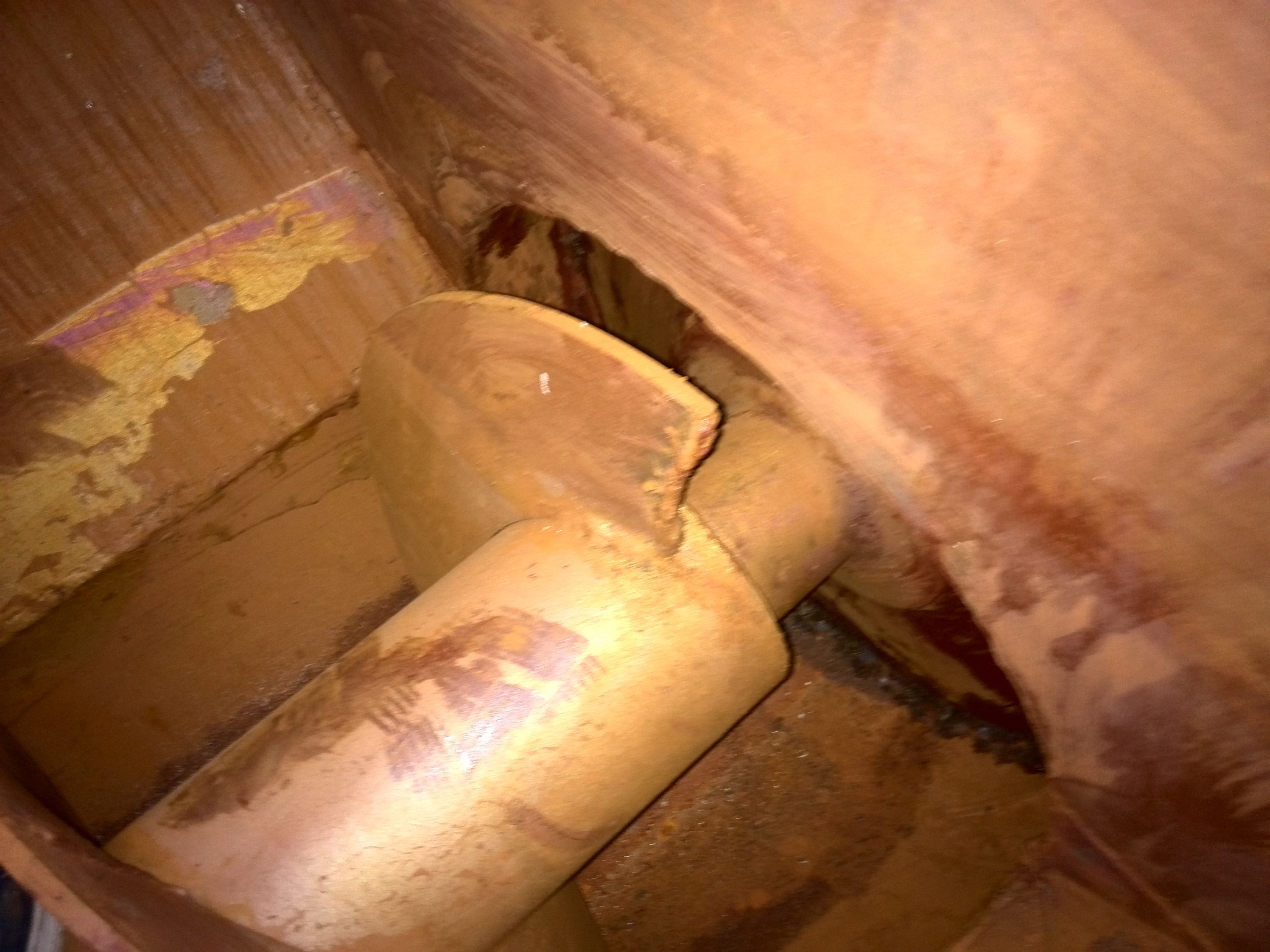

  做塑料分选设备的。前几天去现场装机给那条线做水洗的也在装机,所以就去偷师学艺了(大家都懂的)。图片是他家的水洗槽(我们都叫 船)水洗槽底下有个绞龙 转速大概10RPM 中心轴径114的 绞龙外径大概430的 有一点没看明白 就是绞龙底部的密封 绞龙是浸没在水里的外部看不到水封轴承这些结构 了解的大侠请指点一二。

做什么用
 楼主| 发表于 2016-9-17 09:03:07 | 显示全部楼层
wfsoochow 发表于 2016-9-17 08:399 R" C% r7 Z& P# E1 H
做什么用
% ]" I  p. ~/ K" G7 d
根据不同密度把不同的塑料分开: D+ F3 @0 n; _* e# _

估计里面就是普通的O型圈或骨架密封。
发表于 2016-9-17 10:48:08 | 显示全部楼层
“绞龙底部的密封 绞龙是浸没在水里的外部看不到水封轴承这些结构”. O* j! ]# j3 J" R
洗塑料的清洗液通常也就是洗洁精之类。同时速度有只10rpm。        用二个O型密封就可以了。考虑到困水情况,前面只用培根,后面再跟一个O型密封圈吧。

% c% I0 U+ i0 G3 h- W, \0 O$ J2 O轴承结构呢
5 E2 D+ Z( f* U8 J# |
受力大用圆柱轴承,如果有轴向力用圆锥轴承。  发表于 2016-9-17 11:46
发表于 2016-9-17 12:01:51 | 显示全部楼层

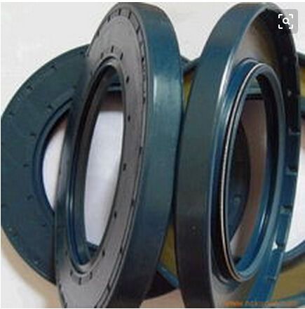

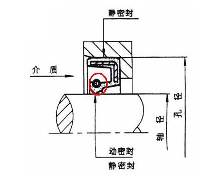

骨架油封我们也常用 不过没有在水里用过7 R5 r0 U; F$ W9 x3 E) ^- u! e
发表于 2016-9-18 11:49:05 | 显示全部楼层
1074433872@qq.c 发表于 2016-9-17 14:27! ]0 j% p- Z) ]) V# }3 V+ x
骨架油封我们也常用 不过没有在水里用过
1 \: r$ t- o- W, Z1 S& f转速这么慢,我想对密封要求不是那么的高的。
