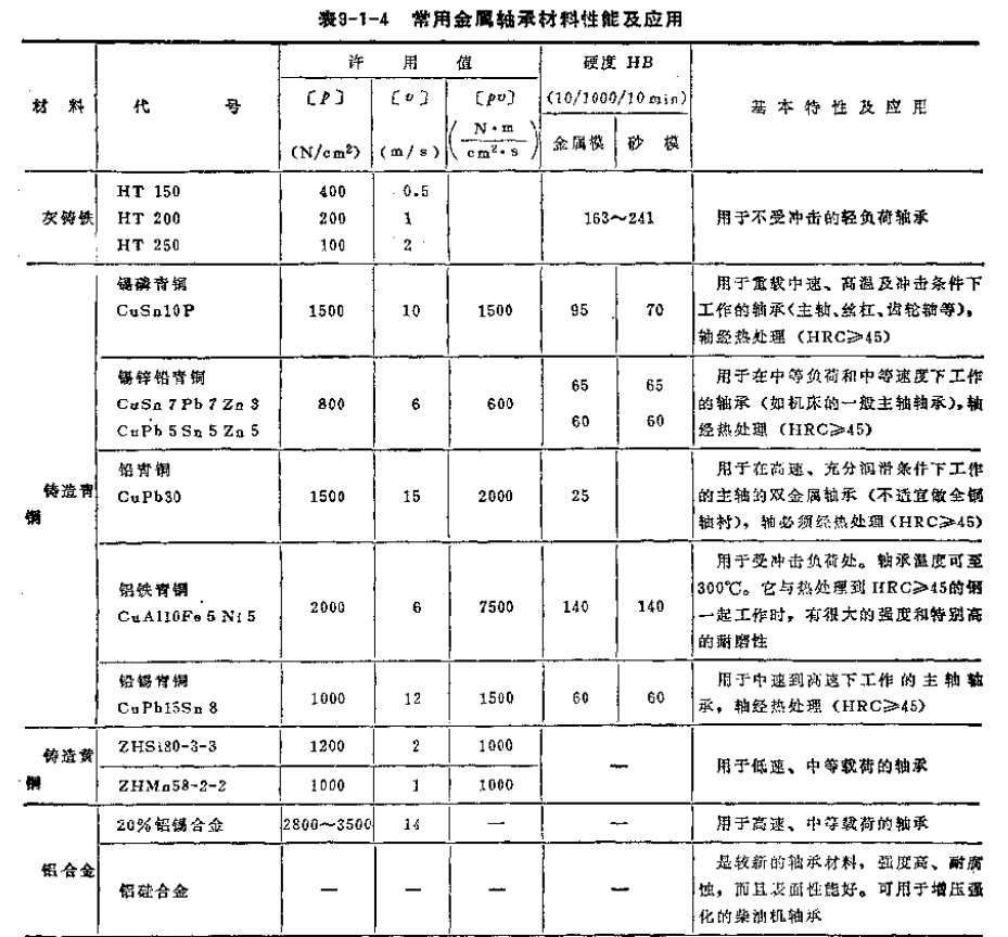

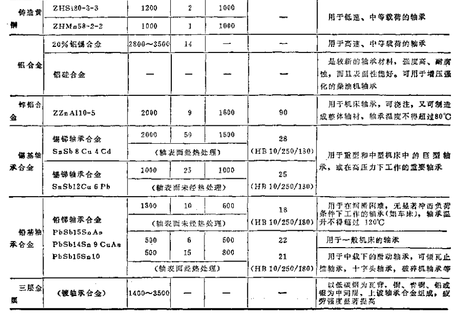

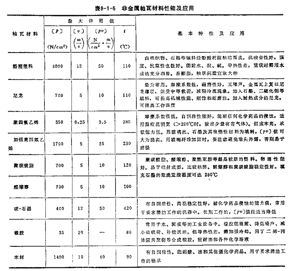

  滑动轴承材料选用是个很复杂的过程,要考虑很多因素。
  1.有载荷,转速等的因素,载荷又有变载,冲击等的不同,摩擦的因素,润滑的因素,温度的因素,每个因素都不可忽视。
  2.可用的材料有很多,每种材料都有其自身的特点,我们要学会因才而用,仔细分析,例如:在特定环境下,在一些化学物质条件下尼龙反而比巴氏合金更合适,巴士合金只是更常用,综合性能更好一些。
  3.每种材料又往往不是单纯的单独使用,衬里、衬套的配合也很讲究,往往需要组合甚至熔合。
  4.好的滑动轴承材料就像秘方,概不外传。
  下面是一些常用滑动轴承材料的特性及应用列表,希望对大家有用。
  滑动轴承常用材料特性及应用

谢谢分享,发现滑动轴承用得特别少,我们曾经在摆动机构上用过一次,材料特别贵,后来改为滚动轴承了。我们用的铸造青铜。

发表于 2016-12-24 10:31:05 | 显示全部楼层
平时说的巴氏合金是值哪些
发表于 2023-9-8 14:18:22 | 显示全部楼层
发表于 2023-9-8 15:17:24 | 显示全部楼层
642093071 发表于 2016-12-24 10:31
平时说的巴氏合金是值哪些
锡基轴承合金和铅基轴承合金等
发表于 2023-9-8 15:18:25 | 显示全部楼层
就用高力黄铜,里面可以镶嵌不同的材料适用不同的环境
