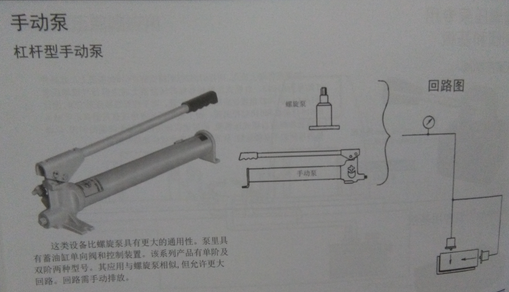

哪位社友用过此类型的手动泵吗?主要用在什么场所?自身的优缺点有那些?

就跟气筒原理差不多,但多了一个泄油阀。
应用场合:1.液压设备试运行前,先手动给压,试试动作
               2.维修等
还可以。见到机床修理厂挺常用的。  发表于 2016-9-12 09:58
这种设备实际实用吗?  发表于 2016-9-12 09:50

这个好玩的 真的,产品变形我设计的一个修改形状的,太有意思了
层主能否分享一下相关资料?  发表于 2016-9-12 09:51
就一个上下V型块结构,给压力的时候就夹住,把变形的零部件压回原来的形状
保持几分钟后或者给压力后达到预期目的就另外一个开关卸压,完事了
连3D带工程图2个小时搞定。
