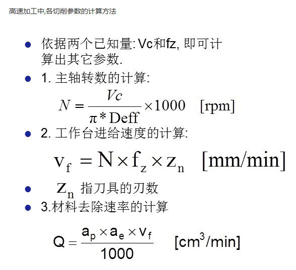

加工中心切削刀具及应用知识
发表于 2016-9-8 22:03:53 | 显示全部楼层 |阅读模式
11.jpg 12.jpg 13.jpg 14.jpg 15.jpg 1.jpg 2.jpg 3.jpg , g. S6 y0 ]. z" a2 _
 二、切削刀具的基本几何结构

感觉精密加工才用得到,我们这里操机的领了刀就直接用的,而且刀的质量也很多人吐槽的,这些计算想做实验都没人理你的!
发表于 2016-9-9 11:06:56 | 显示全部楼层
在实际中基本都是靠经验来得出机床转速,切削速度等
其实这个差别还是对机床一些细节没有完全把握造成的,如把这些细节都掌握好的话,再用公式计算肯定差不多的。  发表于 2016-9-9 22:57
基础转速和切削速度经验的成分确实很大。实际和理论有很大差别。  发表于 2016-9-9 22:56
