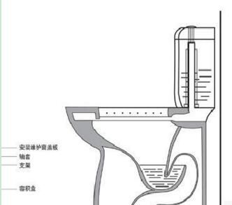

关于溅水:
马桶为什么在冲完之后还有一段水呢?没有水不就不会溅出来了吗?马桶在冲水后留一段水在里面主要是为了隔臭起到水封的作用,利用的是连通器的原理,总会在底部存留一段水。
国家卫生陶瓷标准有规定,存水弯内水封高度必须大于50mm,水封面积必须大于85mm×100mm。便便落下时,必然会激起马桶水面的反弹,溅水是必然,只是溅起的高低不同而已。
实际上比较高档的卫浴设备已经逐渐改善了这一状况。
造成马桶溅水的原因是多方面的,如:座厕结构、落便高度、入水角度以及使用人的身体状况。其中影响溅水最主要因素就是落便高度,由物理速度及动量公式:
Vt=V0+at﹐St=S0+1/2at2﹐动量=MV
可得出落便高度越高,其进水时的速度就越大,进水时的动量也大,溅水严重。根据研究人员的试验结果得知,当落便高度大于200mm时溅水严重,落便高度小于140mm时很少溅水,临界高度是160mm。
而落便高度是由座便器座圈高度与其水封高度之间的差所决定,如今座便器座圈高度都是根据人体工程学设计制作,一般高度和正常人小腿长度相近。所以水封高低直接关系到溅水问题,同时也是马桶隔臭效果好坏的屏障。
水封:将座便安装成使用状态,然后向慢慢其中注水,直到从排污口中有水流出为止,用钢卷尺测量座便器挡水底部到水面之间的距离就位座厕的水封。国家规定座厕水封标准为50mm、一般较好产品水封在55~60mm之间。
换个角度说,将水封尽可能的靠后,便便的时候不要落到水里不就解决了?事实上,这个问题是解决了的:很多马桶的水封都是非常靠后的,在使用的时候注意尽量靠前坐就可以有效避免深水炸弹;另一方面如果由于某些器官的原因实在没办法坐得太靠前的话,买个长度大一点的马桶吧。这个主要是你没舍得买长一点的马桶,明明一米八大个,买个小马桶,自然是要挨溅水的。
