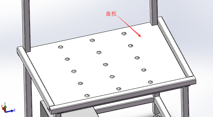

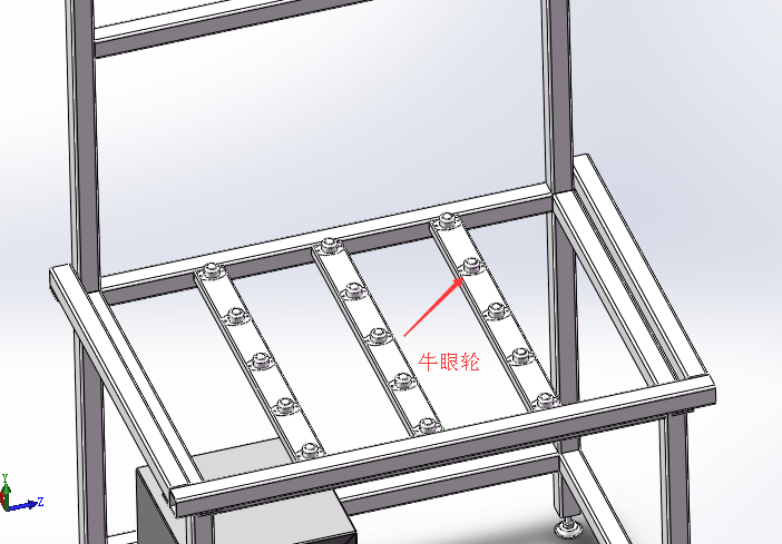

工作台尺寸1000*700,表面想用钢板覆盖,那么问题来了怎么防止钢板鼓包或者凹陷呢,就是怎么固定它?

再加几条梁固定盖板。

沉头螺钉不行吗?这种盖板不会鼓包,凹陷吧,又不受力;即使受力,你这种布置也不会有多少变形量

盖板稍微用厚一点,应该没有您担心的问题。

能不能在牛眼之间放置条形固定块,将铁板焊接在上面

一是用厚板。 二是再加些连接筋。 一味的省钱是不行的。

先在中间部位分布三个点,加隔圈点焊。再作评估和补充。

大家可得好好说说,这没准以后影响你家牛眼轮的使用寿命呢。

加焊固定块,单独固定盖板,并且盖板适当加厚
