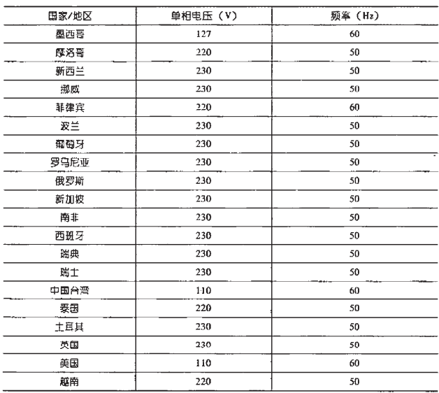

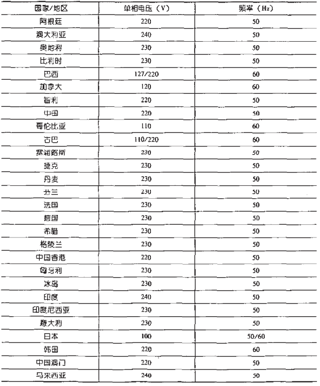

这是主要国外电力系统基础知识,对于出口的企业能用到。

发表于 2016-9-1 19:13:25 | 显示全部楼层
除了个别奇葩用110v/60Hz外,其余的都是220v/50Hz。
基本如此。  发表于 2016-9-1 19:16
